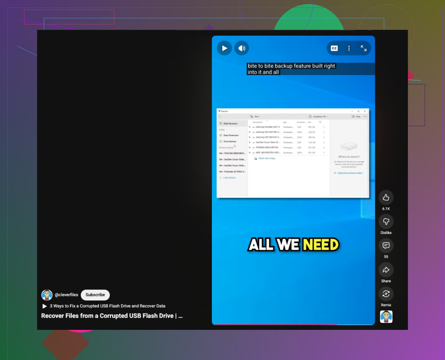

Si vous voulez un guide visuel rapide, ce court tutoriel sur la récupération de données d’une clé USB corrompue est correct :
regardez ce court tutoriel de récupération de données sur une clé USB corrompue
