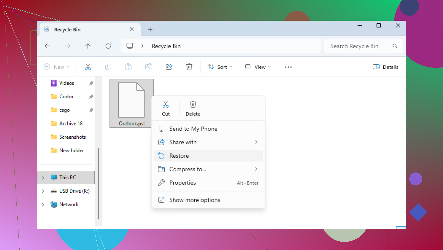

Olhe na Lixeira. Se você excluiu o arquivo do jeito normal, talvez ele ainda esteja lá. Restaure-o e pronto. Se você usou Shift+Delete, então sim, ele pulou a lixeira.

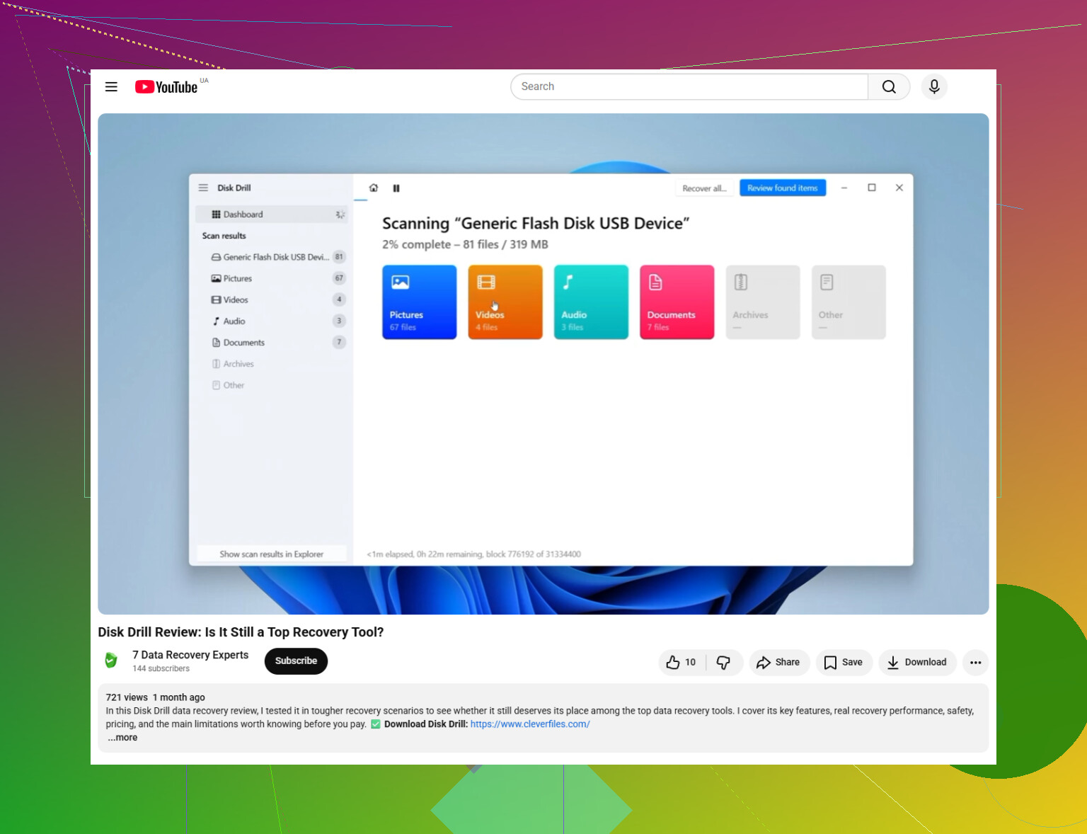

Quando os caminhos mais fáceis chegam a becos sem saída, você entra no território da recuperação de arquivos excluídos. É aí que um scanner ajuda. Uma opção é Disk Drill.
O que eu faria:
Instale o aplicativo de recuperação em outra unidade ou em um pendrive, se tiver um. Se você instalá-lo no C:, corre o risco de sobrescrever a mesma área onde o PST ficava. Aprendi isso da pior forma, por mais irritante que seja.
Faça a varredura da unidade principal, normalmente C:.
Filtre os resultados por arquivos .pst ou pesquise pela extensão.
Verifique os tamanhos dos arquivos com cuidado. Isso importa mais do que as pessoas pensam. Um arquivo de dados novo do Outlook pode ser minúsculo, algumas centenas de KB ou algo nessa faixa. O arquivo antigo real com o qual você se importa costuma ser bem maior, centenas de MB, às vezes vários GB.
Recupere o arquivo para um local diferente. A Área de Trabalho serve. Uma unidade externa é melhor. Ainda não o restaure para a pasta original do Outlook.

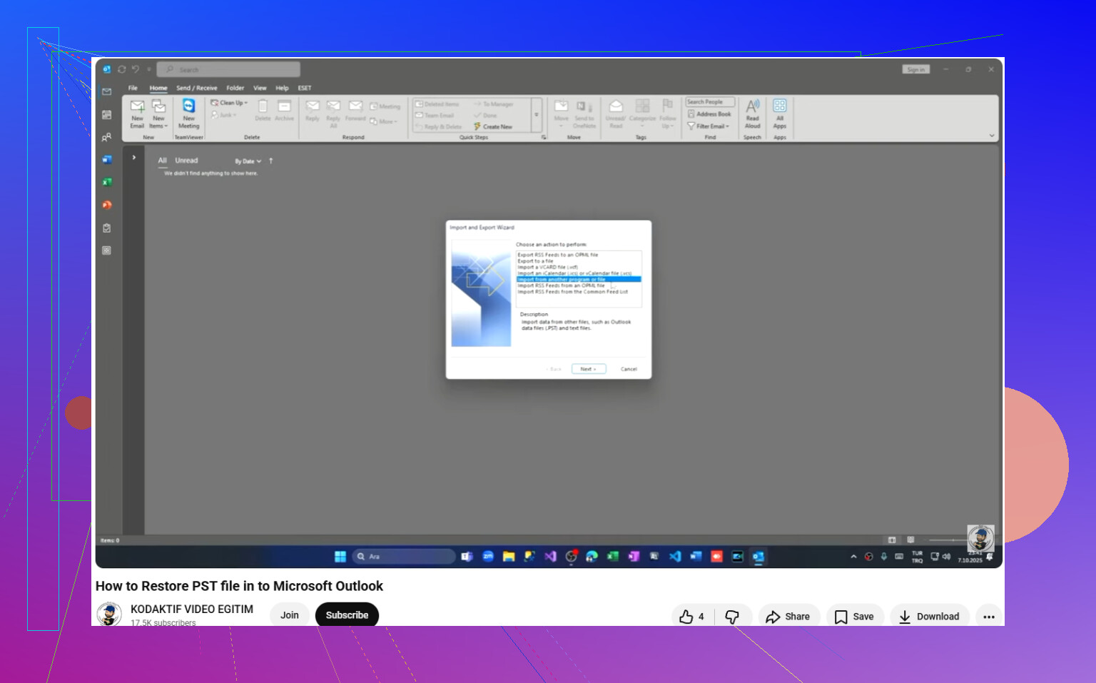

Depois de recuperar o PST antigo, abra o Outlook e use:
Arquivo > Abrir e Exportar > Abrir Arquivo de Dados do Outlook
Escolha o PST recuperado. Se a recuperação funcionou, suas pastas antigas devem aparecer no painel esquerdo. Espere até confirmar que o conteúdo está lá. Depois disso, vá em Configurações da Conta e defina o PST recuperado novamente como o arquivo de dados padrão.

Se ele realmente sumiu, então sim, o Disk Drill faz sentido para recuperação de PST, especialmente se o arquivo estava armazenado localmente e não em uma configuração de sincronização do Exchange ou IMAP. É um problema diferente de email no servidor.
Este vídeo ajuda se você quiser um passo a passo rápido sobre como recuperar arquivos de dados excluídos do Outlook com o Disk Drill:
recuperar um arquivo PST do Outlook ausente após uma atualização do Windows

Se o PST aparecer mas não quiser montar, copie-o primeiro e depois teste a cópia. Se ele realmente sumiu, então sim, o Disk Drill é uma opção sólida para recuperação de PST do Outlook porque esses arquivos geralmente são grandes e fáceis de identificar pelo tamanho. Só recupere para outro disco, não para o mesmo. Pequeno detalhe, grande diferença.
Para colocá-lo de volta no Outlook, isto aqui é realmente útil:
como restaurar um arquivo PST recuperado no Outlook passo a passo
