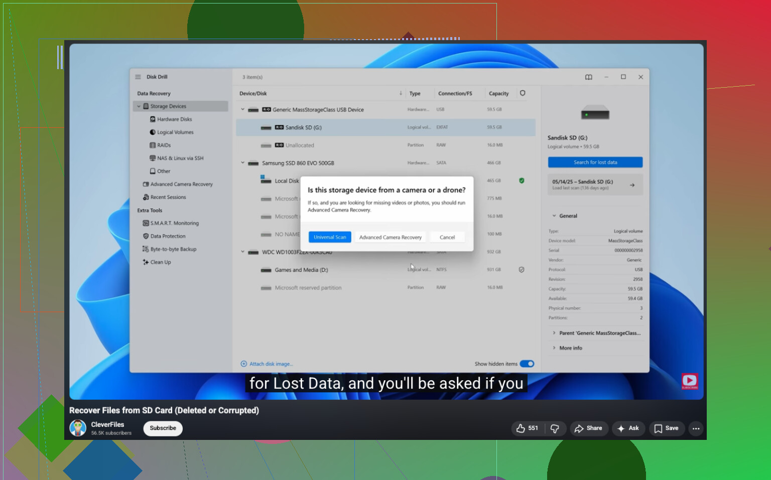

Pour un guide simple sur la récupération de fichiers supprimés depuis la carte SD d’un appareil photo, cette vidéo est correcte, regardez ce guide de récupération de photos depuis une carte SD d’appareil photo.
