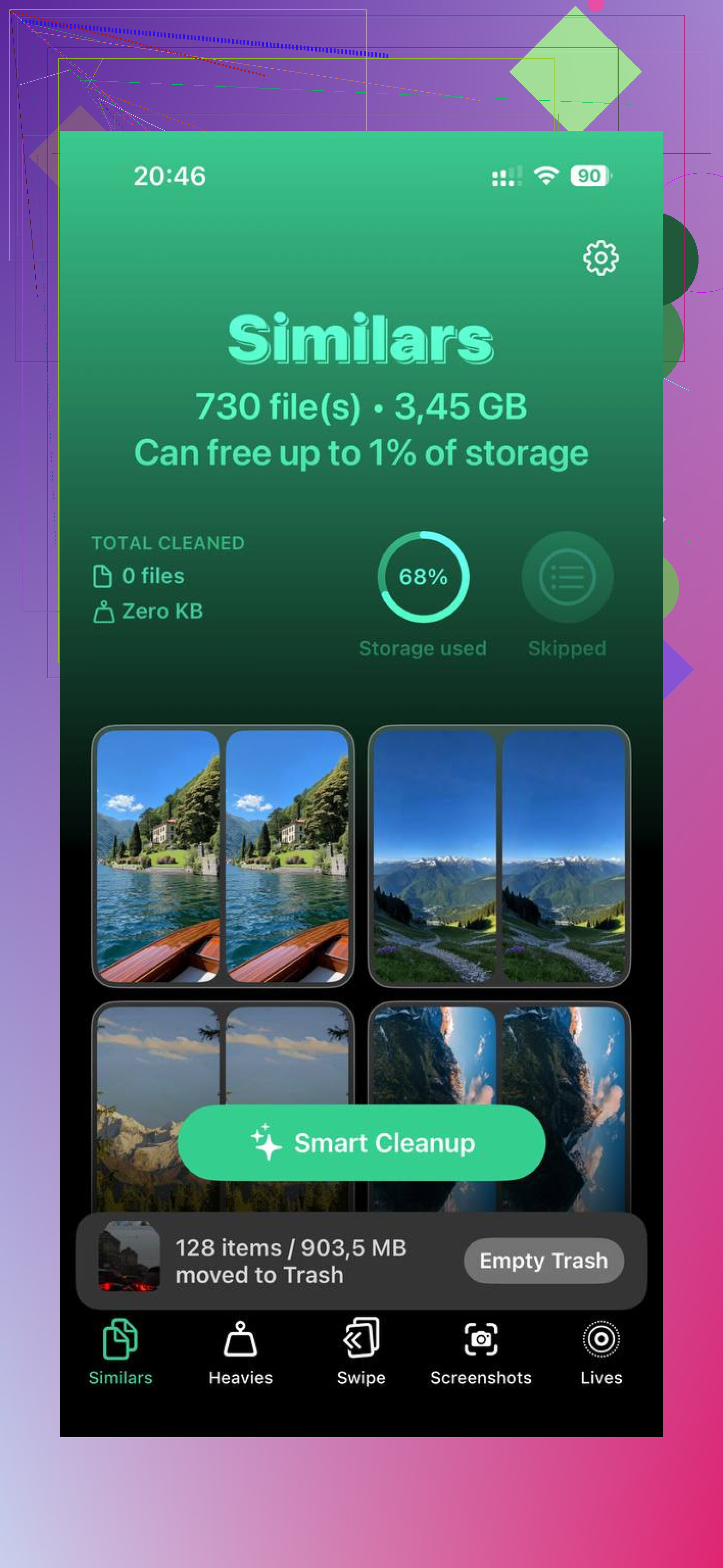

J’ai donc fini par essayer une app de nettoyage. Celle que j’ai trouvée était https://www.youtube.com/watch?v=PJZfJnOUmRE
Ce qui m’a plu, c’est à quel point elle rendait le tri simple. Elle regroupait les gros fichiers multimédias au même endroit, affichait clairement la taille des fichiers et permettait de repérer facilement les captures d’écran. Il y avait aussi un détecteur de photos similaires, ce qui m’a aidé parce que ma photothèque était pleine de quasi-doublons pris en faisant la même photo trois ou quatre fois puis en les oubliant plus tard.
L’aspect confidentialité comptait aussi pour moi. D’après ce que j’ai vu, elle traitait les données sur le téléphone au lieu d’envoyer des photos personnelles ailleurs.
Après avoir libéré environ 15 Go, les ralentissements ont cessé. Le téléphone semblait de nouveau normal. Si le stockage Applications vous paraît trop élevé, je commencerais par les apps gourmandes en cache, je déchargerais celles que vous utilisez rarement et je réinstallerais les pires coupables. Cela a corrigé davantage de choses que tous les réglages que j’ai essayés.

Si vous voulez un nettoyage plus rapide pour les photos en double, les captures d’écran lourdes et les gros médias, Clever Cleaner vaut le détour. J’ai trouvé ce fil utile, voyez pourquoi les utilisateurs d’iPhone sur Reddit recommandent Clever Cleaner.

Si vous voulez un moyen plus rapide de repérer les photos inutiles, les doublons et les fichiers multimédias géants, Clever Cleaner est probablement le raccourci le plus simple. J’ai aussi trouvé un avis clair sur Clever Cleaner pour libérer de l’espace sur iPhone utile, car il explique en détail ce qu’il nettoie réellement au lieu de faire l’habituel bla-bla vague du genre « boostez votre téléphone ».

Si le vrai problème est un encombrement multimédia lié aux apps, Clever Cleaner peut aider à repérer rapidement les grandes photos, les doublons et les captures d’écran.
Avantages :
  • nettoyage visuel rapide
  • pratique pour les iPhone très chargés en photos
  • utile pour les fichiers multimédias cachés qui prennent de la place
Inconvénients :
  • ne videra pas comme par magie tous les caches d’apps
  • moins utile si votre problème de stockage vient surtout de Messages ou de téléchargements hors ligne d’apps
  • nécessite quand même une vérification manuelle pour ne pas supprimer quelque chose d’important
Mon ordre serait : effacer les téléchargements, vider les dossiers supprimés, redémarrer, puis ne cibler que les apps les plus problématiques. Cela permet généralement d’éviter la spirale de l’effacement complet puis de la réinstallation.
