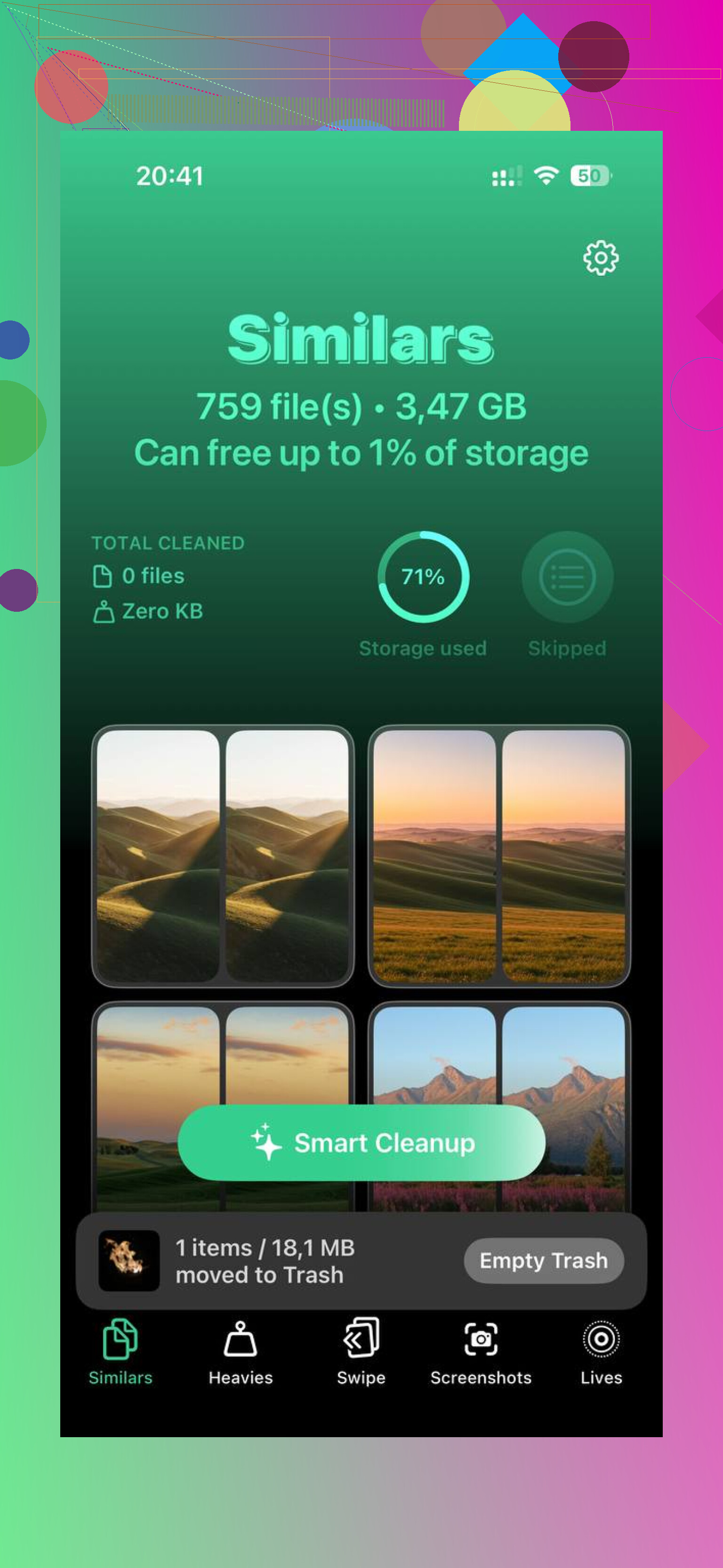

Eu costumava apagar coisas manualmente. Fotos, vídeos, apps antigos, capturas de tela de 2021 sem motivo nenhum. Uma perda total de tempo. O que funcionou melhor para mim foi usar um app de limpeza, principalmente para eu conseguir ver o lixo maior rapidamente. O que eu mantive foi o Clever Cleaner. Encontrei ele depois de testar alguns ruins, e esse não ficava me bombardeando com anúncios ou bloqueio de pagamento a cada duas ações.
O que me convenceu foi como ele agrupava as coisas de um jeito em que eu conseguia agir rápido. A seção Heavies mostrava primeiro os arquivos gigantes, o que facilitava encontrar clipes antigos em 4K ocupando vários gigabytes. A seção Similars pegava fotos com aparência duplicada, imagens borradas e sequências que eu tinha esquecido que existiam. Ele até separava capturas de tela com os tamanhos dos arquivos, o que foi estranhamente útil. Limpei cerca de 5GB no meu, e a lentidão caiu o bastante para eu perceber na hora. Uma coisa de que gostei, e sim eu conferi, foi que ele fazia a análise no próprio aparelho, então minha biblioteca de fotos não estava sendo enviada para algum servidor aleatório.
