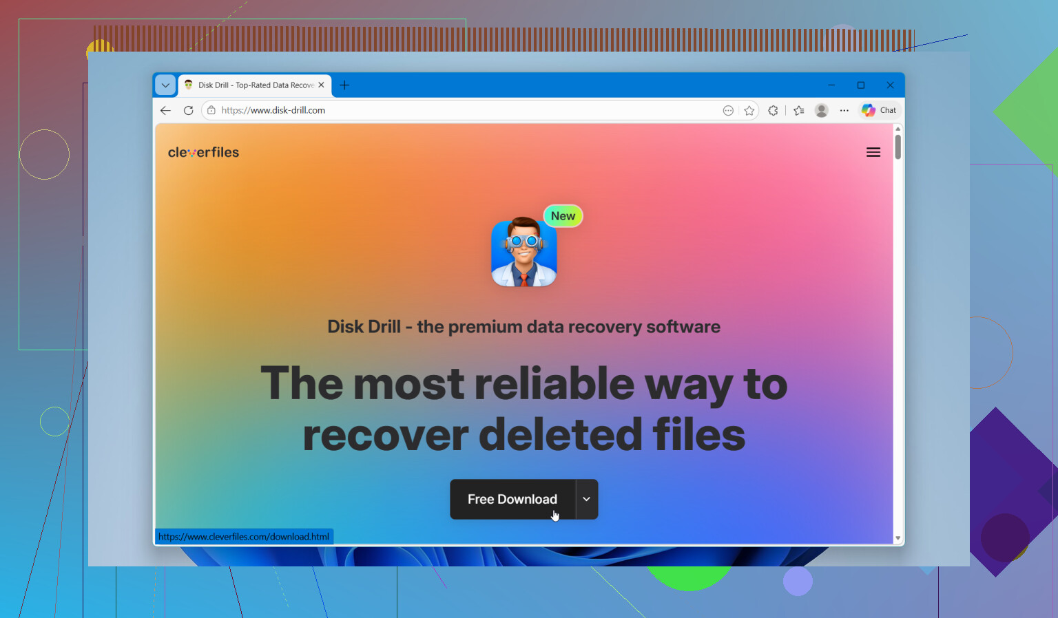

Eu tive mais sorte com o Disk Drill. O que importou para mim foi o básico. Ele lia formatos comuns de câmera, incluindo arquivos RAW como CR2 e NEF. Também me permitia visualizar os arquivos antes da recuperação, o que economizou tempo porque eu conseguia ver quais imagens estavam intactas.
O que eu fiz foi mais ou menos assim.
  1. Instale o Disk Drill no seu computador. Em um Mac, conceda Acesso Total ao Disco nas configurações de Privacidade, ou a varredura pode vir pela metade.
