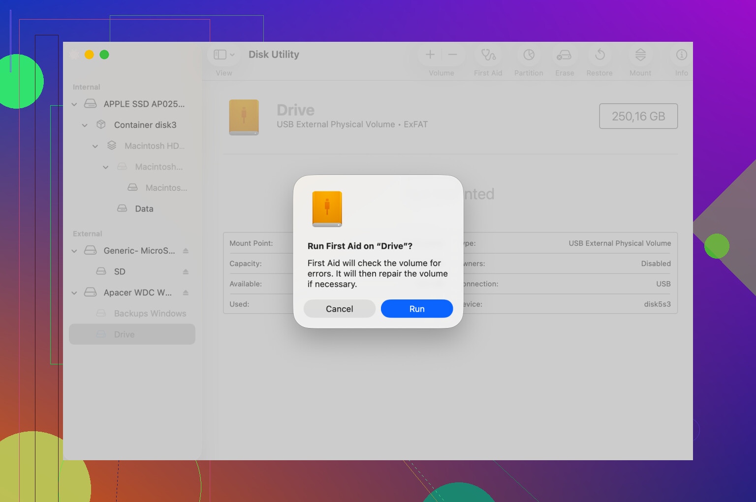

O Utilitário de Disco é onde as pessoas muitas vezes perdem tempo. Se você executar o Primeiros Socorros apenas no volume esmaecido, estará pulando parte da cadeia. Abra o Utilitário de Disco, clique em Visualizar e depois em Mostrar Todos os Dispositivos. Comece pelo disco físico no topo. Depois execute o Primeiros Socorros no contêiner. Depois, por último, no volume. Já tive casos em que falhou e depois funcionou na segunda tentativa. Uma estrutura APFS corrompida precisou de três tentativas antes de parar de gerar erros.
Se o Primeiros Socorros retornar código de saída 8, ou disser que o volume não pode ser reparado, eu pararia de insistir. Aprendi isso da pior forma com um SSD externo antigo. Tentativas repetidas de montagem pioraram a situação, não melhoraram. Nesse ponto, uma ferramenta de recuperação faz mais sentido do que continuar tentando às cegas. Disk Drill é uma das poucas ferramentas que já vi recuperar dados utilizáveis de uma unidade que o macOS se recusava a montar. Em alguns casos, ele pode reconstruir informações de diretório ou, em último caso, escanear setores brutos. Se você der sorte, vai conseguir uma prévia das suas pastas e copiar o que for importante para um disco saudável antes de apagar o problemático.

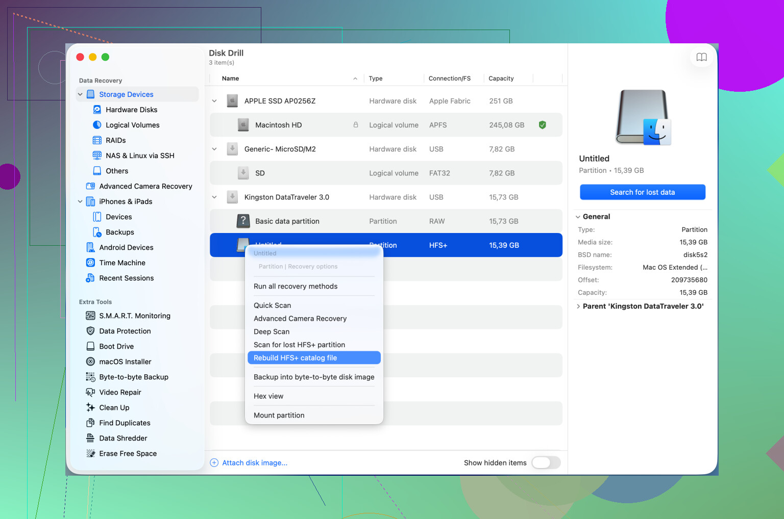

Se este for um disco HFS+ antigo, este guia é relevante para corrigir um erro disenter reparando o catálogo HFS e recuperando arquivos com o Disk Drill:
veja como reparar um erro de catálogo HFS e recuperar dados com o Disk Drill
