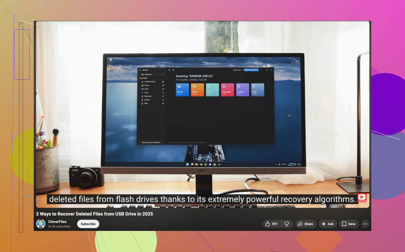

Se você quiser um passo a passo, este guia em vídeo de recuperação de dados de pen drive USB cobre o processo de forma clara.

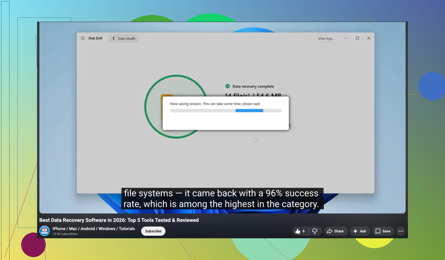

Se você quiser outro passo a passo visual, este vídeo passo a passo de recuperação de arquivos USB vale a pena ver.
