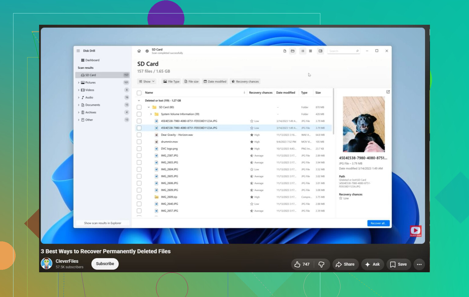

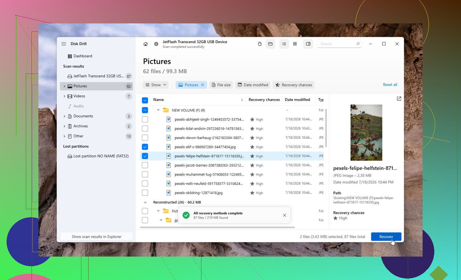

Dosyalar gerçekten silindiyse, Disk Drill denemeye değerdir. Bunu harici sürücüye değil, ana bilgisayarınıza kurun. Ardından exFAT sürücüyü bağlayın ve sürücünün sağlığı konusunda en ufak bir şüpheniz varsa önce bir disk görüntüsü oluşturun. Orijinal sürücüye daha fazla yük bindirmek yerine görüntüyü taramak daha güvenlidir.
Bundan sonra görüntüyü seçin, Universal Scan çalıştırın, tamamlanmasına izin verin, dosyaları önizleyin ve önemli olan her şeyi tamamen farklı bir sürücüye kurtarın. Aynı harici sürücüye geri kurtarma yapmayın.
Windows sürümü size 100 MB ücretsiz kurtarma sunar, böylece en azından herhangi bir ödeme yapmadan önce dosyalarınızın kurtarılabilir olup olmadığını kontrol edebilirsiniz.
