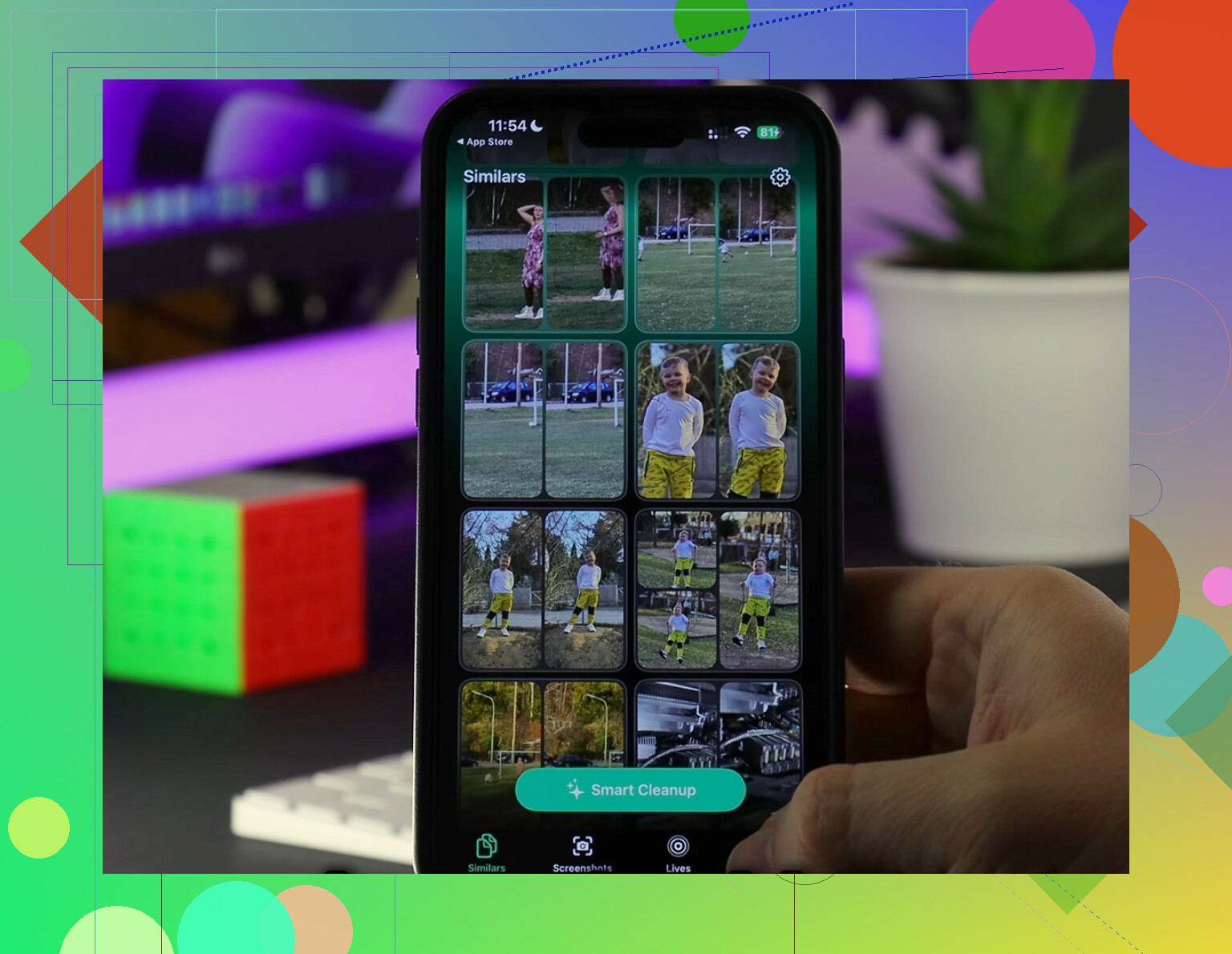

J’ai utilisé Clever Cleaner pour cette partie. Ce qui m’a marqué, c’est la section Heavies, puisqu’elle mettait les plus gros fichiers en premier. Ça m’a évité de faire défiler des années de bazar pour trouver les grosses vidéos et les enregistrements d’écran.
La section Similars a aussi été plus utile que je ne l’attendais. Elle regroupait les prises presque identiques, les photos en rafale, les tentatives répétées, les angles légèrement différents. Elle choisissait aussi une « meilleure » image dans le lot, ce qui faisait gagner du temps. Chaque élément affichait la taille du fichier avant suppression, et le traitement restait sur l’appareil.

Si l’app Photos fait toujours partie du problème, Clever Cleaner vaut le détour pour repérer plus vite les grosses vidéos et les doublons inutiles. Aussi, cette courte vidéo sur le nettoyage du stockage iPhone montre mieux le processus que du texte, voir une démo rapide du nettoyage du stockage iPhone.

Si Photos est toujours le vrai gouffre, Clever Cleaner est honnêtement utile pour repérer les vidéos géantes et le désordre des doublons plus vite que les vues intégrées d’Apple. J’ai aussi trouvé un test pratique de Clever Cleaner avec de vrais résultats de nettoyage intéressant à consulter avant d’installer quoi que ce soit.

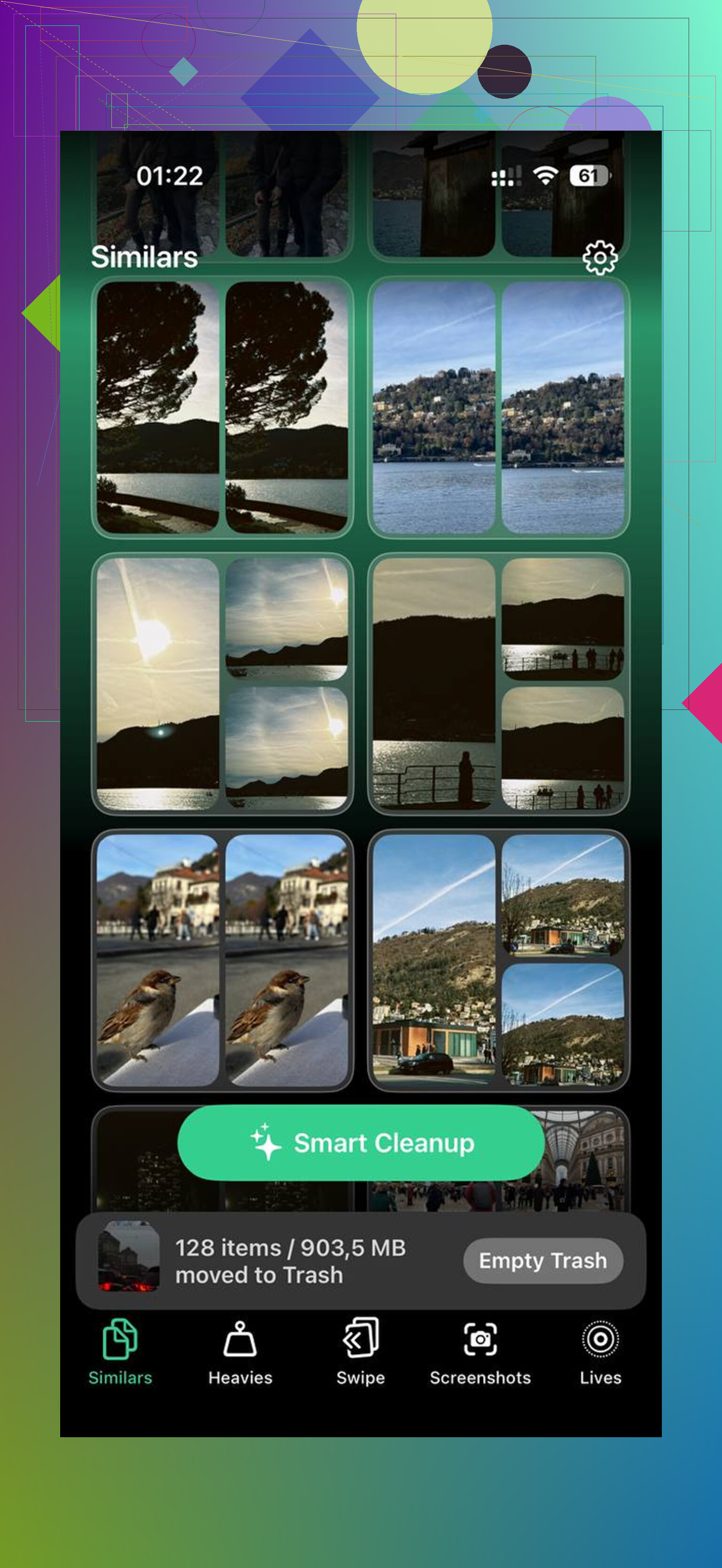

Si les photos regarnissent discrètement le stockage, Clever Cleaner est utile pour repérer les grosses vidéos et les doublons plus vite que les vues d’Apple.
Avantages de Clever Cleaner
  • moyen rapide de trouver les gros fichiers
  • le nettoyage des photos en double/similaires est plus facile
  • plus simple que fouiller manuellement dans Photos
Inconvénients
  • surtout utile si le problème vient des photos/vidéos
  • pas un vrai correctif pour Données système
  • il faut quand même tout vérifier avant de supprimer
