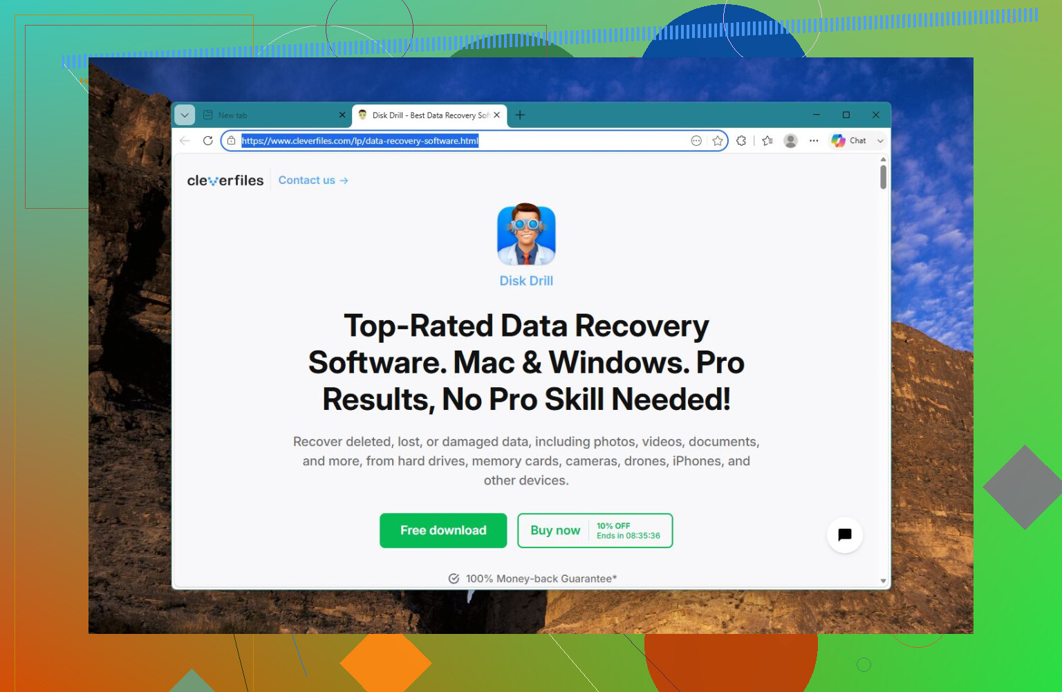

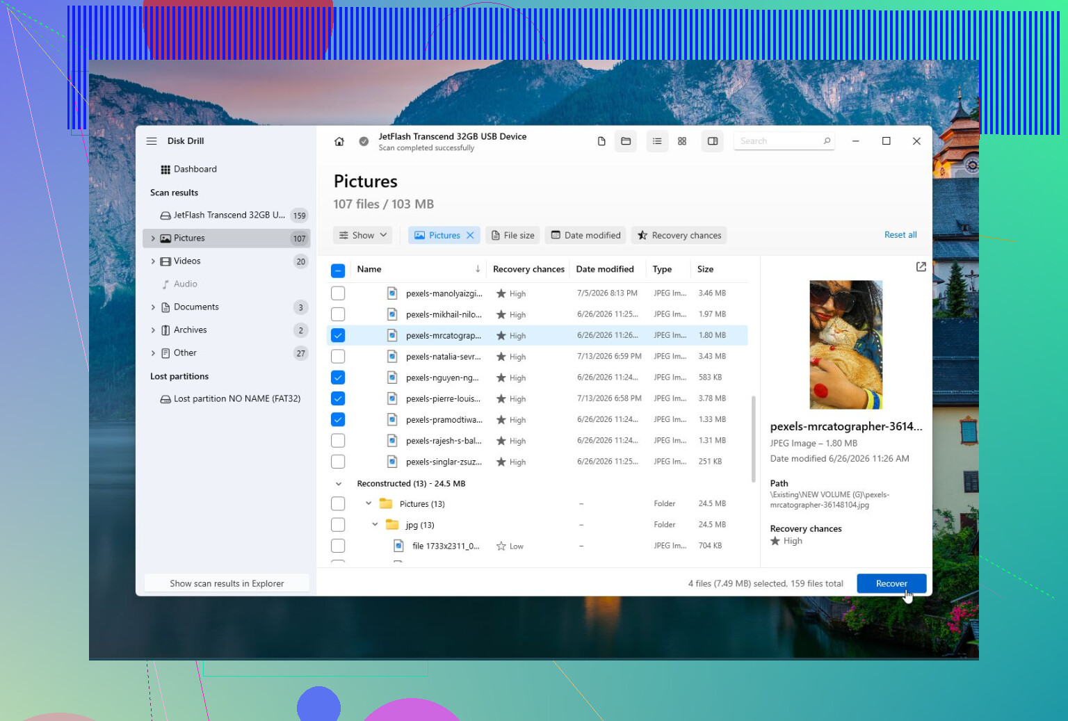

Voor bestandsherstel, vooral als de gegevens belangrijk zijn, zou ik kijken naar Disk Drill . Het is nuttig wanneer Windows zegt dat de schijf moet worden geformatteerd, de schijf als RAW wordt weergegeven, of bestanden per ongeluk zijn verwijderd. Het kan ook een schijfimage maken van een defecte schijf, wat belangrijk is omdat je slechte hardware meestal niet direct wilt blijven scannen. Het bevat ook S.M.A.R.T.-monitoring.

  2. Goed in het herstellen van bestanden van RAW-, beschadigde en geformatteerde schijven.

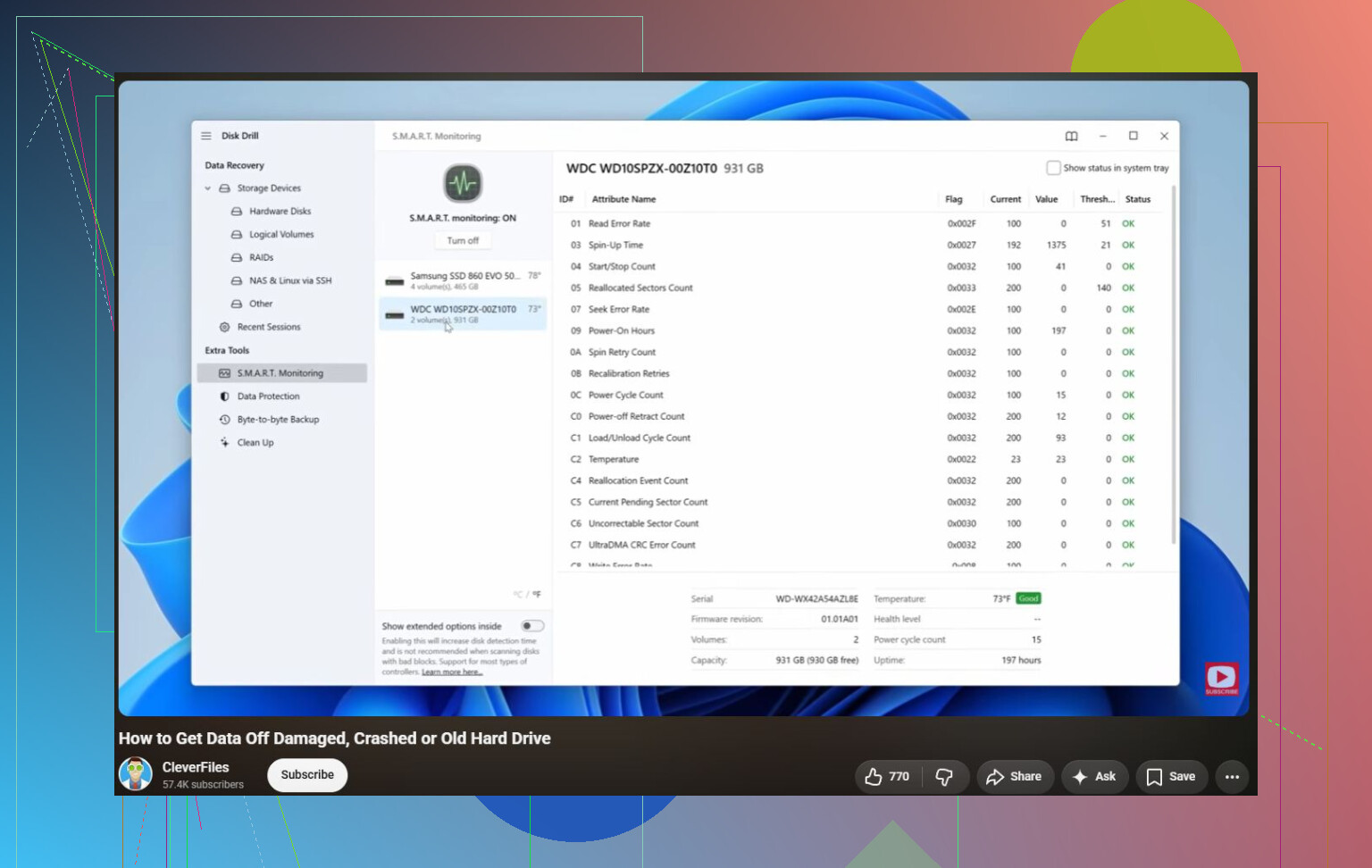

  4. Bevat S.M.A.R.T.-gezondheidsmonitoring.

Gebruik CrystalDiskInfo om te controleren of de schijf zelf defect raakt. Het zal niets repareren, maar het kan S.M.A.R.T.-gegevens, temperatuur en de algemene gezondheid van de schijf tonen. Het is een goede eerste stap wanneer je probeert uit te zoeken of dit een Windows-/bestandssysteemprobleem is of dat de hardware het begint te begeven.
