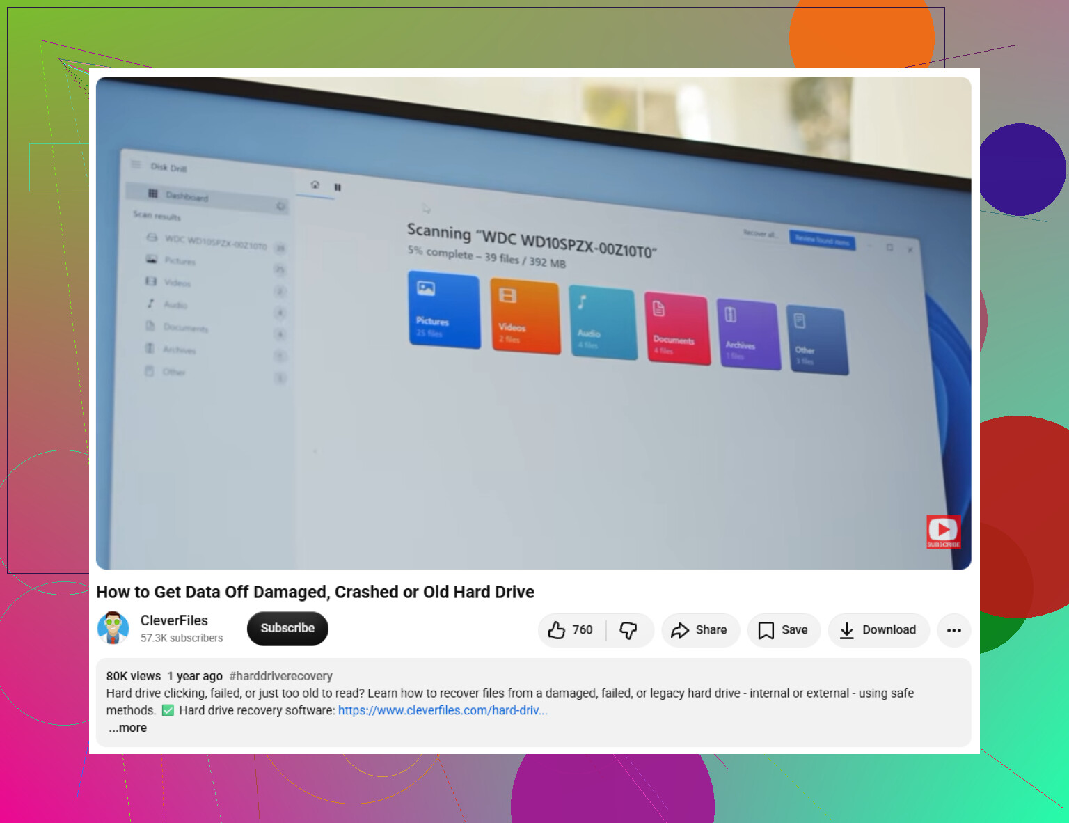

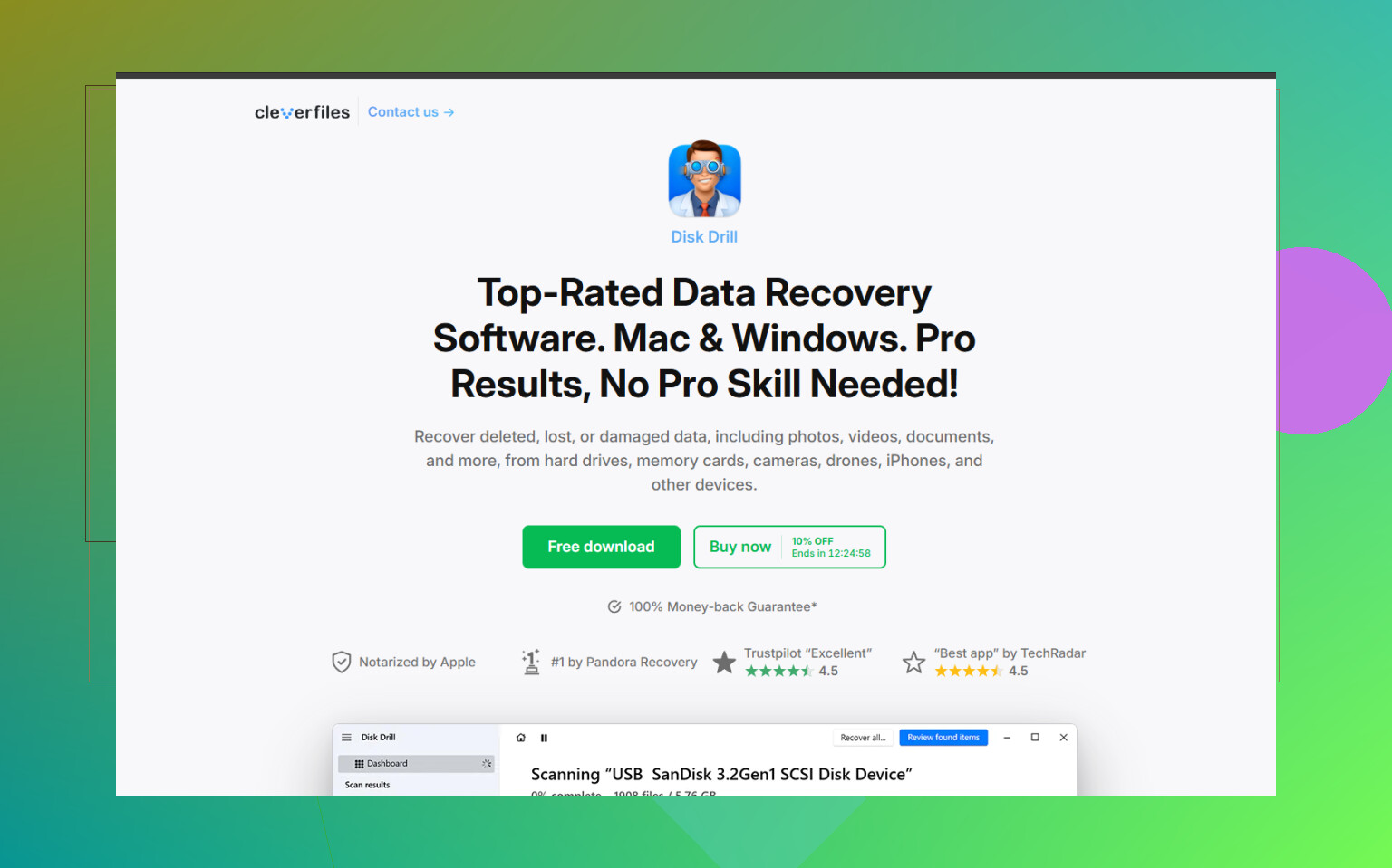

Voor softwarematig herstel is Disk Drill een redelijke optie voor Seagate externe schijven, vooral als de schijf is losgekoppeld zonder deze veilig te verwijderen of nu onjuist wordt weergegeven.
Een veiligere manier om dit aan te pakken:
  • Installeer de herstelapp niet op de Seagate-schijf. Installeer deze op de interne schijf van je computer of op een andere externe schijf.
  • Als de schijf onbetrouwbaar lijkt, gebruik dan eerst de byte-voor-byte-back-upfunctie van Disk Drill. Daarmee maak je een volledige schijfimage, zodat je de image kunt scannen in plaats van de oorspronkelijke schijf te belasten.
  • Gebruik een goed werkende USB-kabel en probeer een andere poort als de schijf niet wordt gedetecteerd. Slechte kabels komen vaker voor dan mensen denken bij draagbare schijven.
  • Scan de Seagate-schijf of de schijfimage op verloren gegevens.
  • Bekijk bestanden vooraf voordat je ze herstelt. Als foto’s, video’s of documenten correct worden weergegeven in de voorvertoning, is dat een goed teken dat ze herstelbaar zijn.
  • Sla herstelde bestanden ergens anders op. Herstel ze nooit terug naar dezelfde Seagate-schijf.
