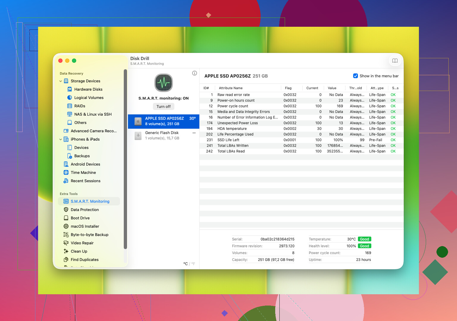

Kijk daarna hier naar de gezondheidsinformatie van de schijf:
S.M.A.R.T.-gegevens
S.M.A.R.T. geeft je de interne foutrapportage van de schijf. Je zoekt naar zaken als slechte sectoren, opnieuw toegewezen sectoren, leesfouten, hitteproblemen en signalen dat de platters of koppen het zwaar hebben. De meeste schijfhulpmiddelen kunnen dit uitlezen.
Als je duidelijke tekenen van defecten ziet, vooral klikken of S.M.A.R.T.-waarden die snel verslechteren, bewerk de schijf dan niet met reparatietools. Voer geen CHKDSK uit. Blijf hem niet urenlang opnieuw scannen. Probeer geen willekeurige oplossingen uit een of andere blogpost uit 2012. Ik deed dat ooit op een oude Seagate van 2 TB en daardoor werd de schijf minder leesbaar, niet meer.

  1. S.M.A.R.T.-informatie uitlezen
  2. Een byte-voor-byte-back-upimage maken van een instabiele schijf
Als de schijf begint uit te vallen, is eerst imaging vaak de minst slechte optie.

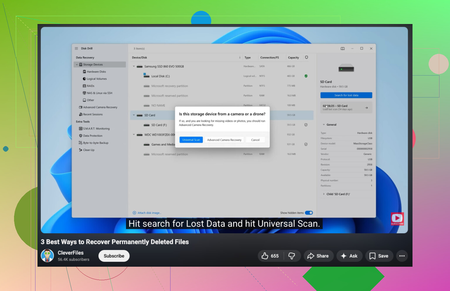

De basisstappen voor herstel zijn eenvoudig genoeg:
  1. Sluit de HDD aan
  2. Installeer Disk Drill op een andere schijf
  3. Open het en kies de defecte HDD uit de lijst
  4. Start de scan
  5. Laat hem afronden, of bekijk gevonden bestanden terwijl hij draait
  6. Bekijk een voorbeeld van wat je nodig hebt
  7. Herstel alles naar een andere schijf, nooit terug naar dezelfde HDD
En ja, dit deel is belangrijk. Zet herstelde bestanden niet terug op de probleemschijf. Dan zou je schrijven naar dezelfde schijf waarvan je juist data probeert te redden.
