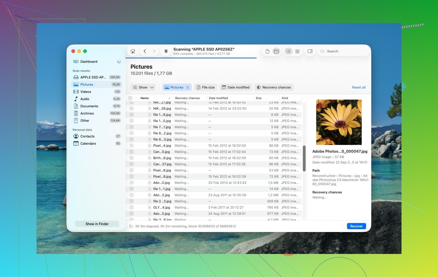

Voer snel herstelsoftware uit, en doe dat zonder naar de interne schijf te schrijven. Ik heb de beste resultaten gehad met Disk Drill. Op nieuwere Macs, vooral Apple silicon-modellen zoals M1, M2, M3, M4, plus machines met de T2-chip, is de interne opslag zo vergrendeld en versleuteld dat veel willekeurige herstelapps het laten afweten. Disk Drill kan meestal beter met die systemen omgaan.
  1. Installeer het niet op de MacBook die je probeert te redden. Ik weet dat dit pietluttig klinkt, maar installaties schrijven data. Je kunt precies de bestanden overschrijven die je terug wilt. Gebruik een andere computer. Download Disk Drill daar, zet het op een USB-stick en start het daarna vanaf externe media.
  2. Maak eerst een volledige schijfkopie. Dit deel wordt veel te vaak overgeslagen. Met Disk Drill kun je de schijf bit voor bit klonen naar een externe schijf. Doe dit vóór het scannen als je de ruimte hebt. Als het herstel misgaat, of als je later nog een tweede poging wilt doen, werk je vanaf de image in plaats van de originele schijf opnieuw aan te raken. Het is het dichtst bij een veiligheidskopie dat je in een slechte situatie kunt krijgen.
  3. Voer een Universal Scan uit. Richt die op de interne schijf, of beter nog, op de image die je hebt gemaakt. Laat het door de ruwe sectoren gaan en opnieuw opbouwen wat het maar kan vinden.
  4. Controleer voorbeelden voordat je betaalt. Een ding dat ik hier prettig vond: de scan is gratis en de voorbeeldweergave is nuttig. Je kunt eerst foto’s, documenten en video’s bekijken en zien of ze intact of beschadigd lijken voordat je geld uitgeeft aan herstel.
  5. Zet herstelde bestanden terug naar externe opslag. Gebruik een USB-stick, SSD, alles wat extern is. Schrijf herstelde data niet terug naar de interne schijf van de MacBook.

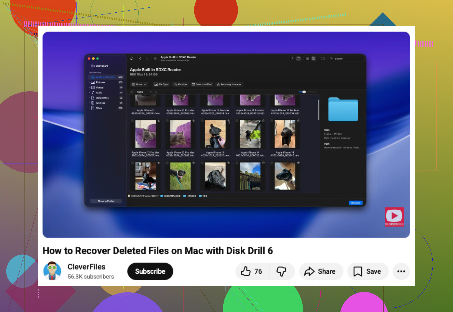

Als je een stappenplan wilt, is deze videogids voor Mac-bestandsherstel na het legen van de prullenmand makkelijker te volgen dan willekeurige forumberichten.

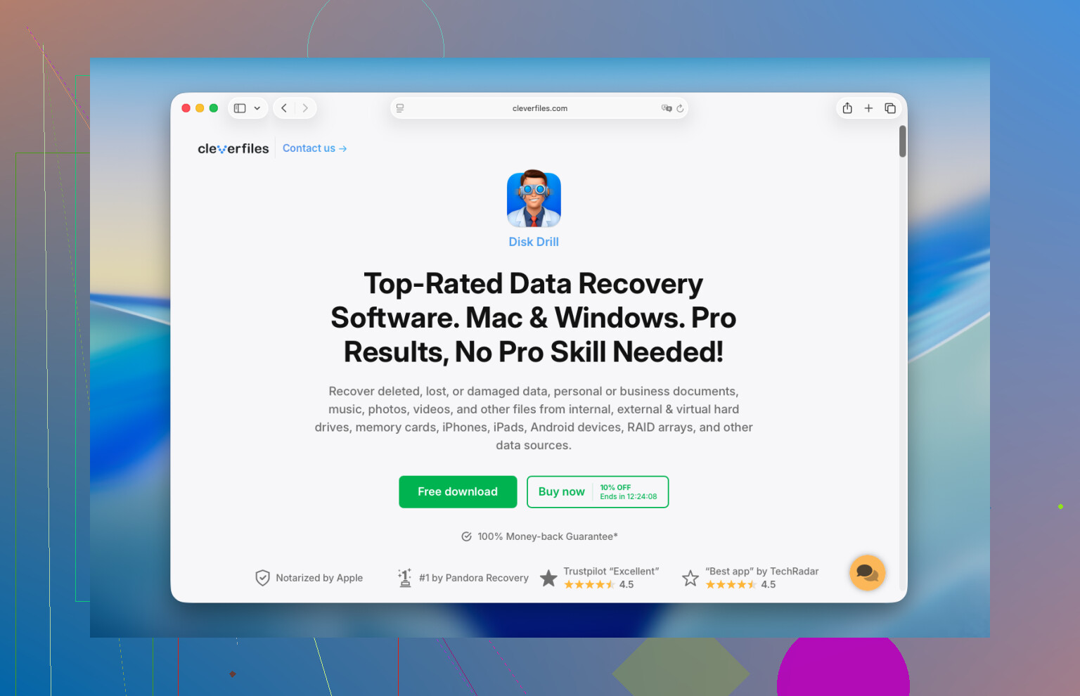

Als dat allemaal niets oplevert, dan is Disk Drill inderdaad een redelijke volgende stap.
Voordelen van Disk Drill
  • Goede ondersteuning voor Mac
  • Eenvoudig herstelbare bestanden vooraf bekijken
  • Kan images en externe schijven scannen
  • Gebruiksvriendelijk genoeg voor niet-technische gebruikers
Nadelen van Disk Drill
  • SSD/TRIM-beperkingen blijven van toepassing
  • Herstelde bestandsnamen/mappen kunnen rommelig zijn
  • Volledig herstel vereist de betaalde versie
  • Diepe scans kunnen eindeloos duren
