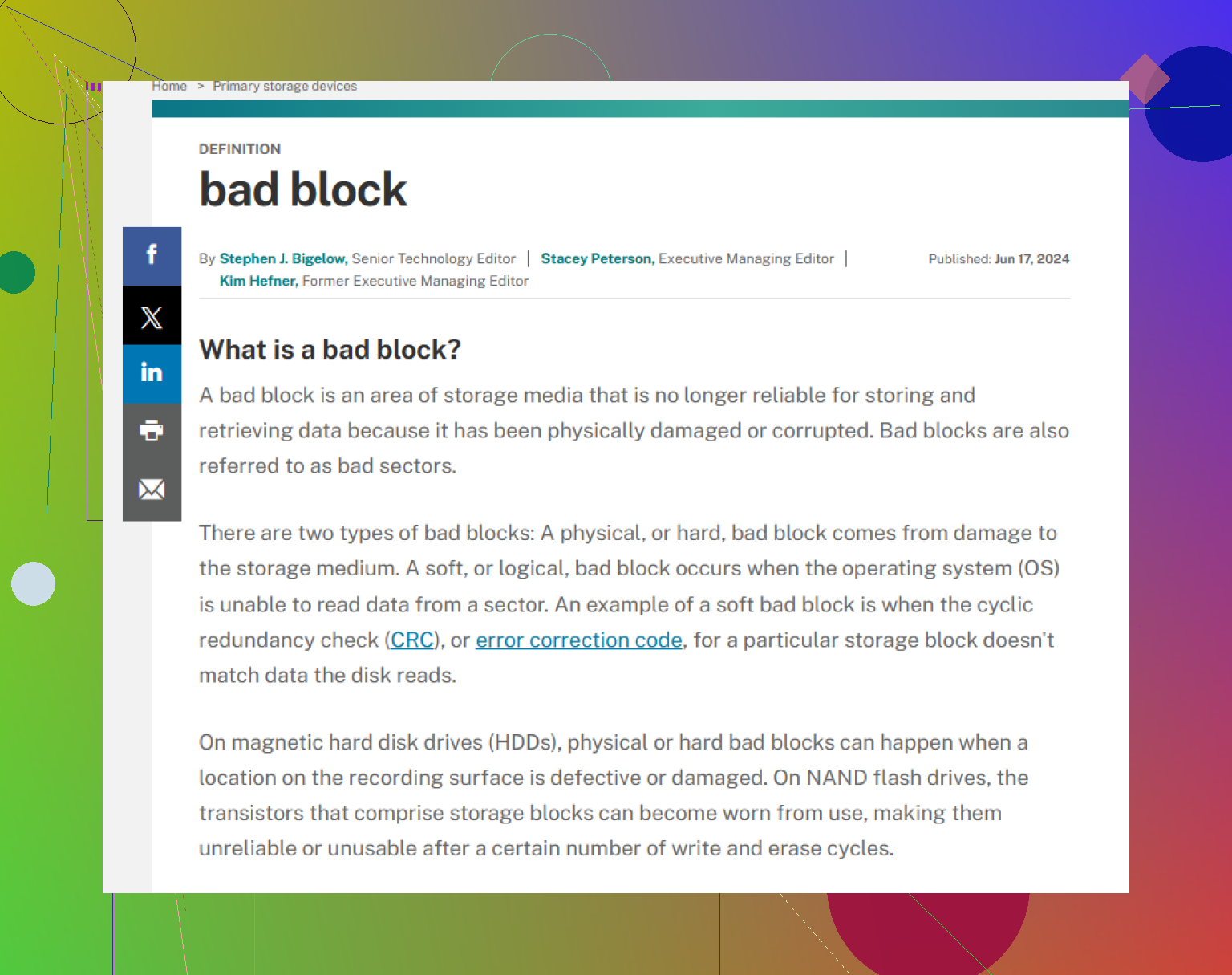

Zachte slechte sectoren:
Dit zijn leesfouten die samenhangen met beschadigde gegevens of een checksum-mismatch. Ik heb ze gezien na stroomuitval, geforceerde afsluitingen en dubieuze USB-kabels. Soms zijn deze herstelbaar.
Harde slechte sectoren:
Dit is fysieke schade, of een probleem met de koppen of het medium. Software zal de beschadigde plek niet repareren. In het beste geval markeert het die zone als onbruikbaar en werk je eromheen.

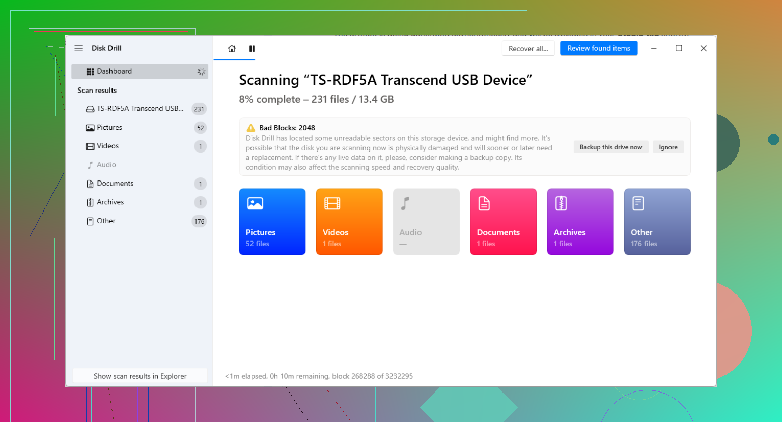

Ik heb redelijke resultaten gehad met Disk Drill voor dit deel, vooral vanwege de back-up- en imagingkant, niet vanwege die marketing over verwijderde bestanden waar mensen zich op focussen.
Waarom imaginggedrag belangrijk is op een falende schijf
Oudere tools, of de verkeerde instellingen, hebben de neiging hard vast te lopen op onleesbare gebieden. Dat is zwaar voor een stervende schijf.
Wat in mijn geval hielp, was een tool gebruiken die slechte regio’s eerst overslaat, de eenvoudig leesbare gegevens pakt en daarna terugkomt om de lastige plekken opnieuw te proberen in kleinere blokken. Versie 6 van de app hierboven doet dit beter dan oudere builds deden. Dat opnieuw proberen met kleinere blokken is belangrijk. Minder belasting voor de schijf, betere kans om een bruikbare image te krijgen voordat het ding ermee ophoudt.

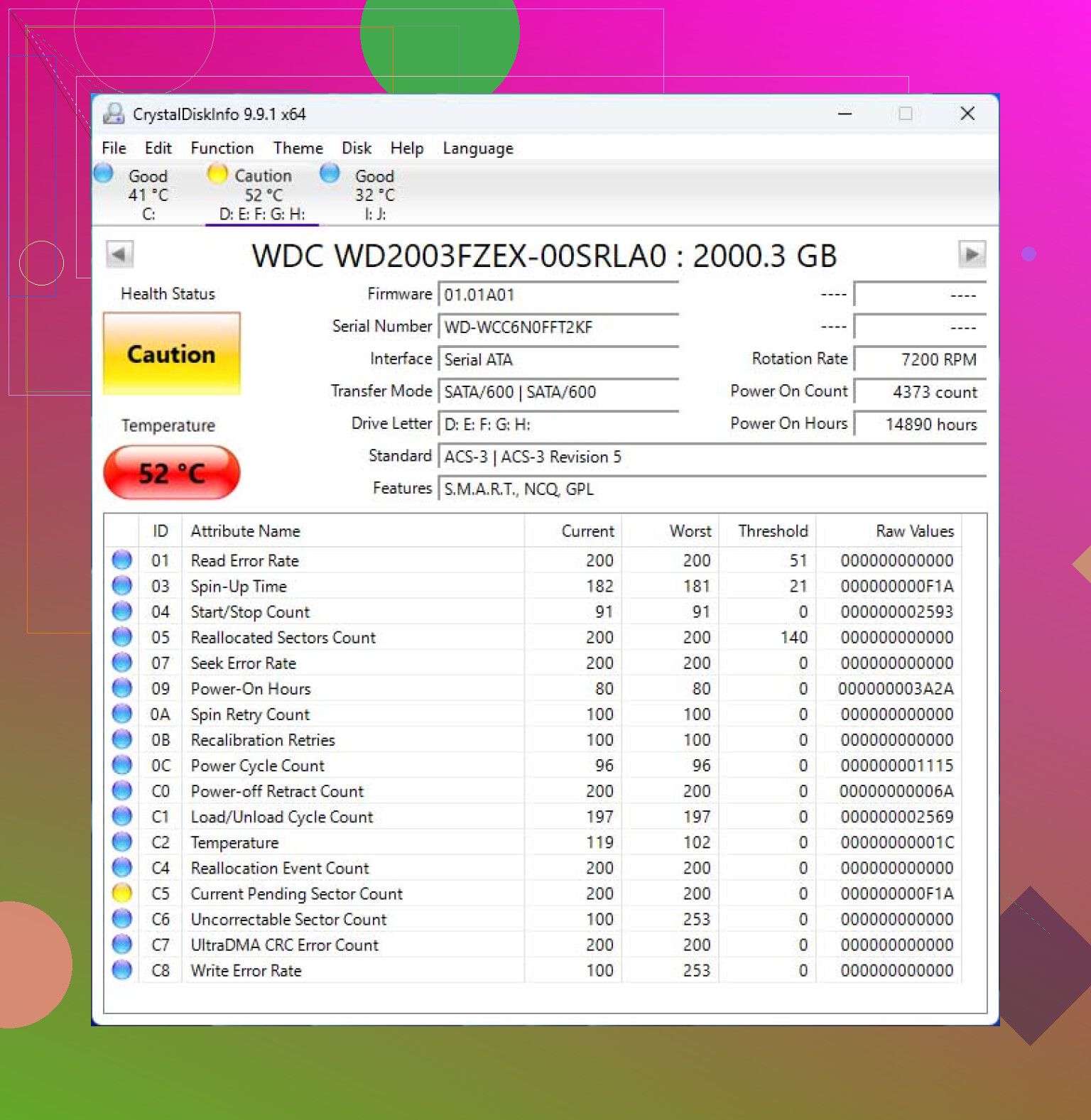

  2. Controleer SMART vanaf een ander systeem, alleen read-only tools.
  3. Als je klikken, schuren, op- en afspinnen hoort, stop dan met doe-het-zelf.
  4. Als de schijf online blijft, haal dan eerst de prioriteitsbestanden binnen of maak er een image van met Disk Drill.
  5. Herstel naar een andere gezonde schijf.
Een schijf met onleesbare sectoren, vaak aangeduid als slechte sectoren op de harde schijf en onleesbare opslagblokken, leeft meestal op geleende tijd. Geluid plus CRC-fouten is een slechte combinatie. Als SMART laat zien dat opnieuw toegewezen sectoren, wachtende sectoren of niet-corrigeerbare fouten toenemen, dan is dat je signaal. Ik heb schijven zien veranderen van ‘grotendeels prima’ naar dood in één middag.

Disk Drill is hiervoor prima omdat je eerst een image kunt maken en daarna de image kunt scannen, en dat is hier het belangrijkste punt. Ik zou ook de gezondheidsgegevens van de schijf controleren met een SMART-statuscontrole voordat je beslist of je zelf moet blijven proberen: hoe je SMART-gegevens leest voordat een falende harde schijf erger wordt.
