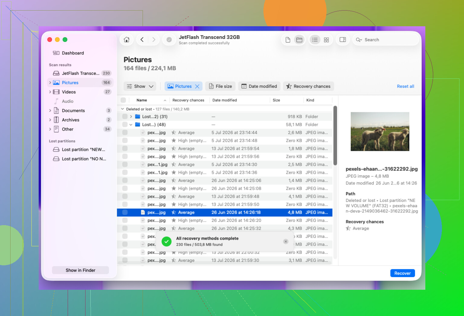

Als de schijf er gezond uitziet en normaal wordt weergegeven, zou ik meteen doorgaan naar herstelsoftware. Voor herstel van HFS-bestanden is Disk Drill meestal het eerste dat ik zou proberen, omdat het HFS/HFS+ ondersteunt, werkt met interne en externe Mac-schijven en niet veel technische configuratie vereist.
De basisstappen zijn eenvoudig:

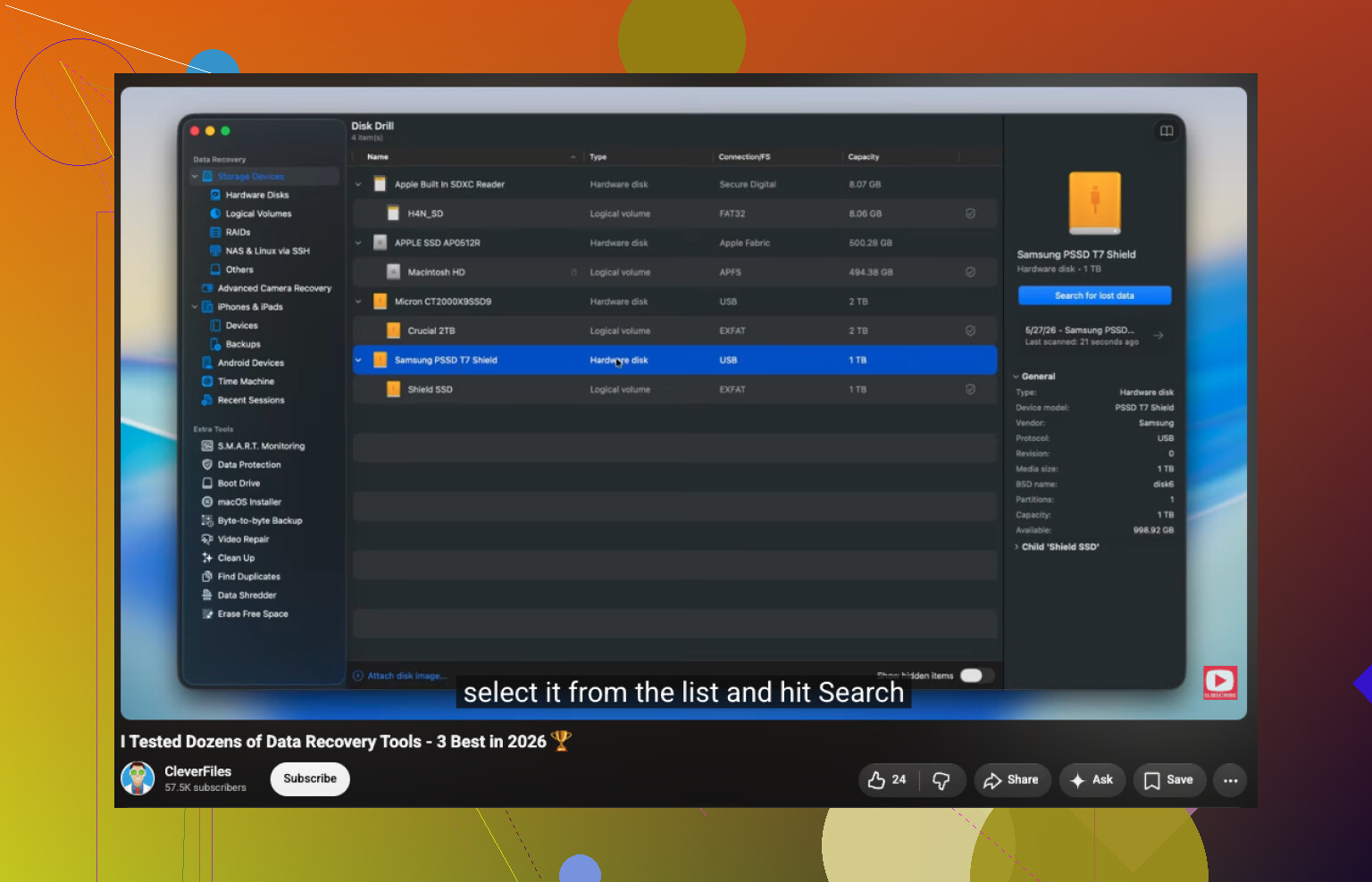

  1. Open Disk Drill en kies de HFS/HFS+-schijf.
  2. Voer Zoeken naar verloren gegevens uit. Voor externe schijven is Universal Scan meestal het veiligste startpunt.
  3. Laat de scan voltooien.
  4. Bekijk eerst een voorbeeld van alles wat belangrijk is voordat je het herstelt.
  5. Sla de herstelde bestanden op een andere schijf op, niet op de oorspronkelijke.

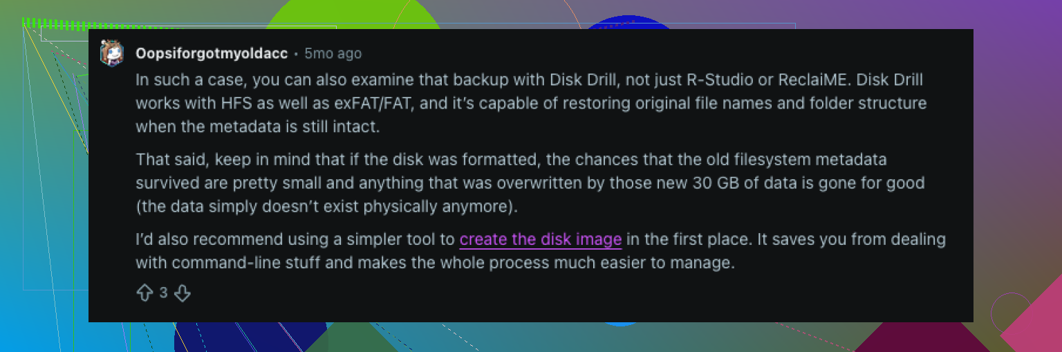

Ik ben het eens met het bovenstaande advies om niet terug te herstellen naar dezelfde HFS±schijf. Ik zou nog iets verder gaan en de schijf helemaal niet in Finder openen. Als het kan, sluit hem dan alleen aan wanneer je klaar bent om er een image van te maken of hem te scannen, en schakel alles uit wat hem zou kunnen indexeren. Voor een externe schijf is een volledige byte-voor-byte-image naar een andere schijf de nettere aanpak, vooral als het origineel ouder is of vreemde geluiden maakt. Daarna kun je Disk Drill of een andere hersteltool op de image loslaten zonder steeds opnieuw in het origineel te prikken.
Het vervelende HFS±detail is dat de bestandsinhoud en de mapregistratie niet hetzelfde zijn. Na het legen van de prullenmand kun je de gegevens misschien terugkrijgen met rommelige namen of zonder de oorspronkelijke mapstructuur. Ga er dus niet van uit dat geen bestandsnaam betekent dat er geen bestand is. Bekijk een voorbeeld op bestandstype, sorteer op grootte/datum als de tool dat toestaat, en herstel alleen naar een aparte schijf. Als de ontbrekende bestanden meer waard zijn dan de kosten van een lab, stop dan na één voorzichtige image-poging in plaats van vijf verschillende scans op dezelfde fysieke schijf uit te voeren.
