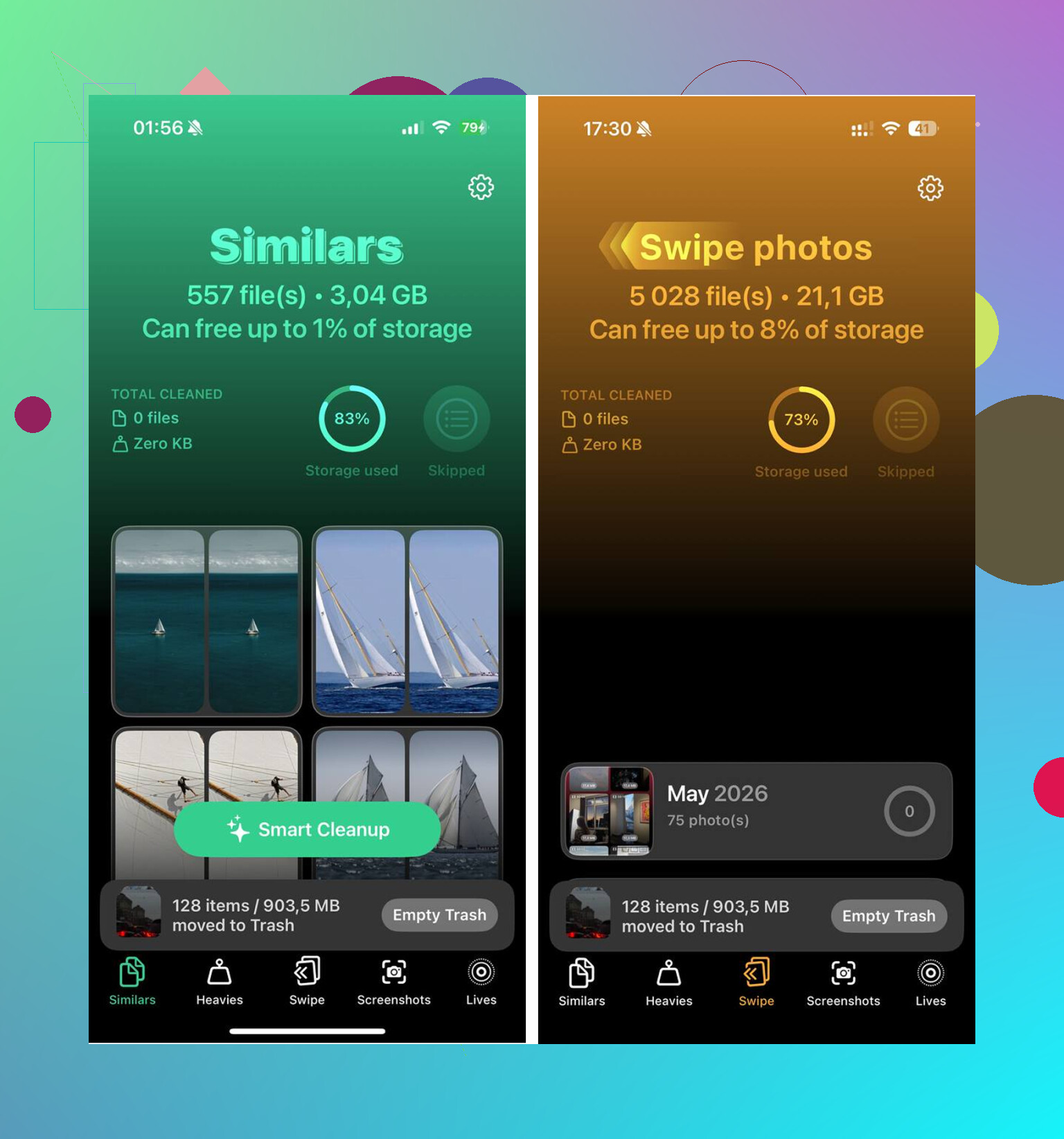

Ahí es donde Clever Cleaner me ayudó a cubrir el hueco:
https://www.youtube.com/shorts/qUVkfQqrwsk
La usé cuando mi fototeca se había convertido en un desastre. La parte útil fue ver primero los archivos más grandes en lugar de rebuscar entre años de desorden del carrete. La sección Heavies pone arriba los videos grandes y las grabaciones de pantalla. La sección Similars agrupa fotos casi duplicadas y luego elige la mejor toma para que no te pases media tarde comparando tres imágenes casi idénticas de un recibo o de tu perro parpadeando.
En mi teléfono, liberé unos 12 GB de esta manera. Luego vacié Eliminado recientemente. Después de eso, la advertencia dejó de aparecer, y el lag que había estado notando también desapareció.

Si tu fototeca es el problema principal, vale la pena echar un vistazo a Clever Cleaner porque muestra videos grandes y fotos duplicadas más rápido que la vista de Apple. Además, esta es una guía decente para liberar almacenamiento del iPhone gratis, mira cómo liberar almacenamiento del iPhone rápido.

Si las fotos son el principal problema, Clever Cleaner sí es útil porque detecta videos enormes, fotos duplicadas y archivos que consumen espacio más rápido que Apple. Si te importa la seguridad, esta página explica si la app de limpieza con IA es segura de usar de una forma más fácil de entender.

Para limpiar fotos, Clever Cleaner es decente si tu fototeca es el desastre. Ventajas: detecta más rápido vídeos enormes, duplicados y tomas similares. Desventajas: aun así tienes que revisar con cuidado, y las apps de limpieza no pueden arreglar una contabilidad de almacenamiento rota en iOS.
