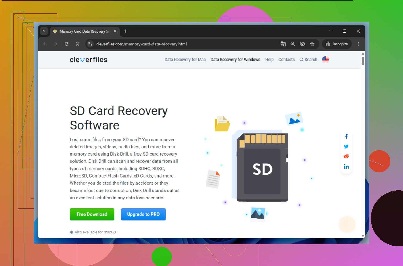

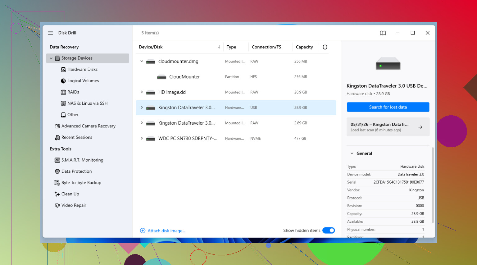

Se as fotos ou o vídeo importam, eu começaria com um software de recuperação em vez de ferramentas de reparo do sistema. Tive bons resultados com Disk Drill. A parte à qual sempre volto é a opção de backup byte a byte.
Esta parte importa mais do que as pessoas imaginam. Quando um cartão SD começa a agir como se estivesse corrompido, pode estar a caminho de uma falha física. Cada varredura completa lê o cartão repetidamente. Mais estresse, mais risco. Disk Drill permite clonar o cartão em um arquivo de imagem completo, setor por setor. Eu faço isso primeiro se o cartão parece instável. Depois desconecto o cartão e trabalho com a imagem no meu computador. Mais seguro. Menos chance de o cartão morrer no meio da recuperação. Queria ter feito isso antes com alguns cartões antigos, para ser sincero.

  5. Se não montar, faça uma imagem do cartão e depois verifique a imagem com o Disk Drill.
O Disk Drill é uma escolha sólida aqui porque a recuperação de fotos é simples de visualizar. Procure primeiro pelos nomes originais dos arquivos, datas e estrutura de pastas. Se isso tiver sumido, classifique por tipo e tamanho de arquivo. JPEGs de câmeras geralmente são recuperados bem. Arquivos RAW também, se o cartão não estiver morrendo fisicamente.

  • Se o cartão mostrar o tamanho correto, faça primeiro uma imagem completa e recupere a partir dessa imagem. O Disk Drill é bom para isso porque pode criar um backup em nível de byte e depois escanear o backup em vez de desgastar o cartão original.

Minha opinião: se o cartão for detectado com o tamanho correto, faça uma imagem e verifique essa imagem com o Disk Drill. Se o cartão desconectar, mostrar 0 bytes ou fizer o leitor enlouquecer, pule o faça você mesmo e vá direto para um laboratório de recuperação. Para fotos de família, esse limite chega antes do que a maioria das pessoas admite.
