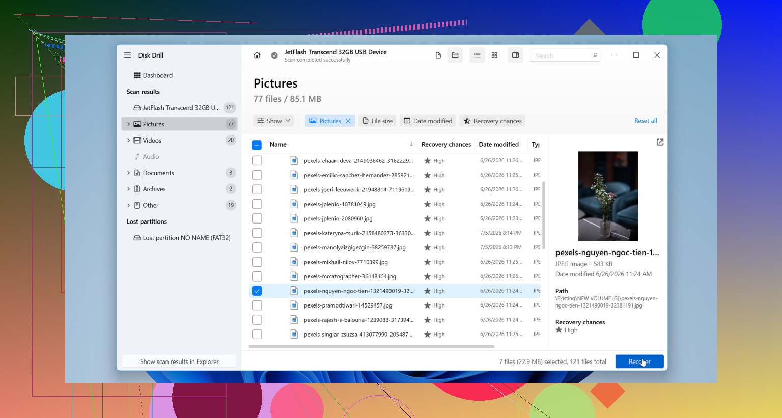

Ik heb Disk Drill gebruikt. De stappen waren simpel genoeg:
  1. Installeer het op de interne schijf van je computer, niet op de externe schijf met de ontbrekende bestanden.
  2. Sluit de externe schijf aan en open de app.
  3. Kies de getroffen schijf en klik op Zoeken naar verloren data.
  4. Als de schijf instabiel lijkt, maak dan eerst een schijfkopie en scan daarna die kopie in plaats van de originele schijf zwaar te belasten. Ik zou dit vroeg doen als de schijf wegvalt of vreemd klinkt.
  5. Laat de scan voltooien. Bekijk een paar bestanden in de preview. Als ze goed openen, herstel ze dan naar een andere schijf.
Ik zou pas nadenken over het repareren of formatteren van de originele schijf nadat de belangrijke bestanden ergens anders naartoe zijn gekopieerd.
