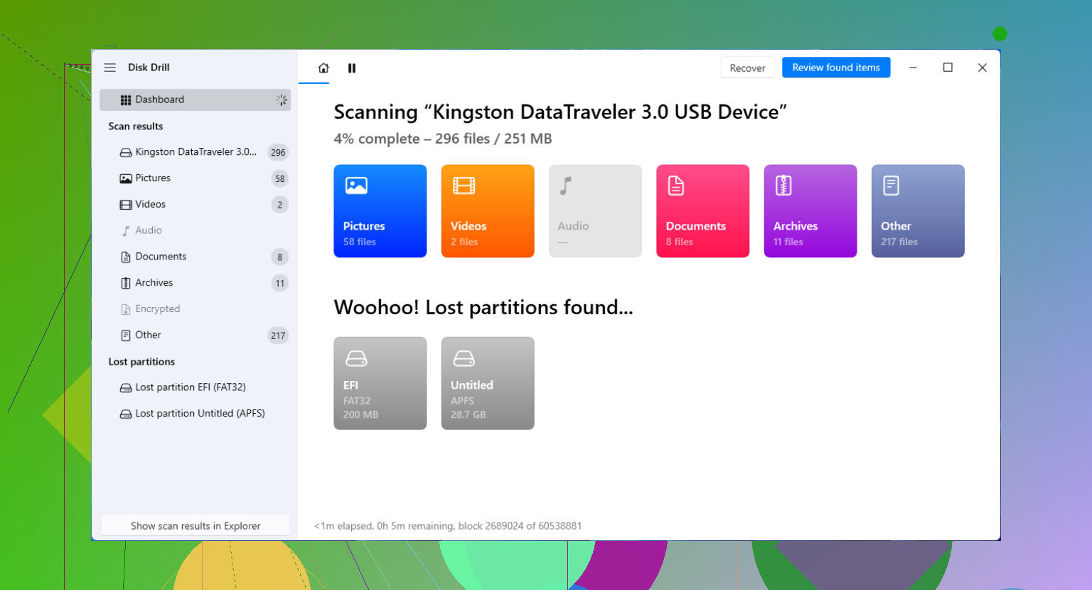

Een veiligere aanpak is om Disk Drill te openen en eerst een byte-voor-byteback-up van de USB-stick te maken. Hiermee worden alle leesbare sectoren naar een schijfkopie gekopieerd, zodat u herstelpogingen op de schijfkopie kunt uitvoeren zonder de oorspronkelijke schijf extra te belasten.
Zodra de schijfkopie klaar is, gebruikt u Attach Disk Image in Disk Drill, selecteert u de schijfkopie in de apparatenlijst en klikt u op Search for lost data. Laat de Universal Scan volledig uitvoeren, zelfs als er al vroeg bestanden verschijnen. Disk Drill kan mogelijk informatie uit het beschadigde bestandssysteem herstellen. Als dat niet meer mogelijk is, kan het programma bestanden zoeken aan de hand van hun bestandssignaturen. Dat is vooral handig wanneer Windows de schijf als RAW herkent.
U hoeft niet te wachten tot de scan is voltooid voordat u de resultaten bekijkt. Open Review found items en gebruik de categoriefilters voor afbeeldingen, video's, documenten, archieven en andere bestandstypen. Dat gaat veel sneller dan elk resultaat afzonderlijk controleren.
Bekijk een voorbeeld van enkele belangrijke bestanden voordat u ze herstelt. Probeer meerdere foto's, video's of documenten te openen en controleer of de inhoud correct wordt weergegeven. Een werkende voorbeeldweergave is doorgaans een goede aanwijzing dat het bestand bruikbaar is en niet slechts een bestandsnaam bevat die aan beschadigde of onvolledige gegevens is gekoppeld.

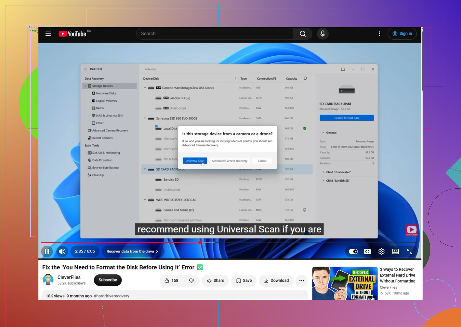

Deze video doorloopt het proces ook, zodat u kunt volgen wat de maker doet:
https://www.youtube.com/watch?v=dSrYeyo6T6o
