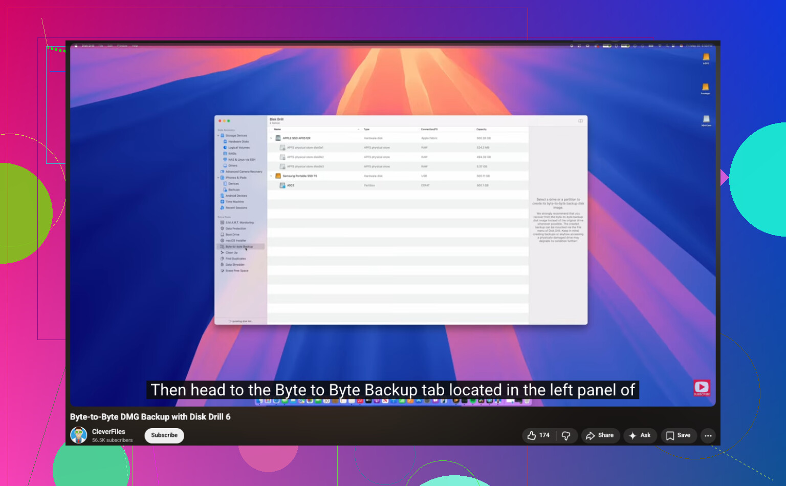

2. Primero crea una imagen completa de la unidad externa
Vuelve a conectar la unidad externa y crea una imagen byte por byte antes de hacer un trabajo de recuperación más profundo. La aplicación ya admite esto. Guarda la imagen en tu ordenador o en otra unidad en buen estado, no en el disco externo original.
3. Escanea la imagen, no la unidad física
Cuando la imagen esté lista, puedes desconectar la unidad externa si quieres. Ejecuta el escaneo de recuperación sobre el archivo de imagen. Me gusta este método porque evita desgaste adicional en la unidad original y reduce la posibilidad de que yo haga alguna tontería por las prisas.

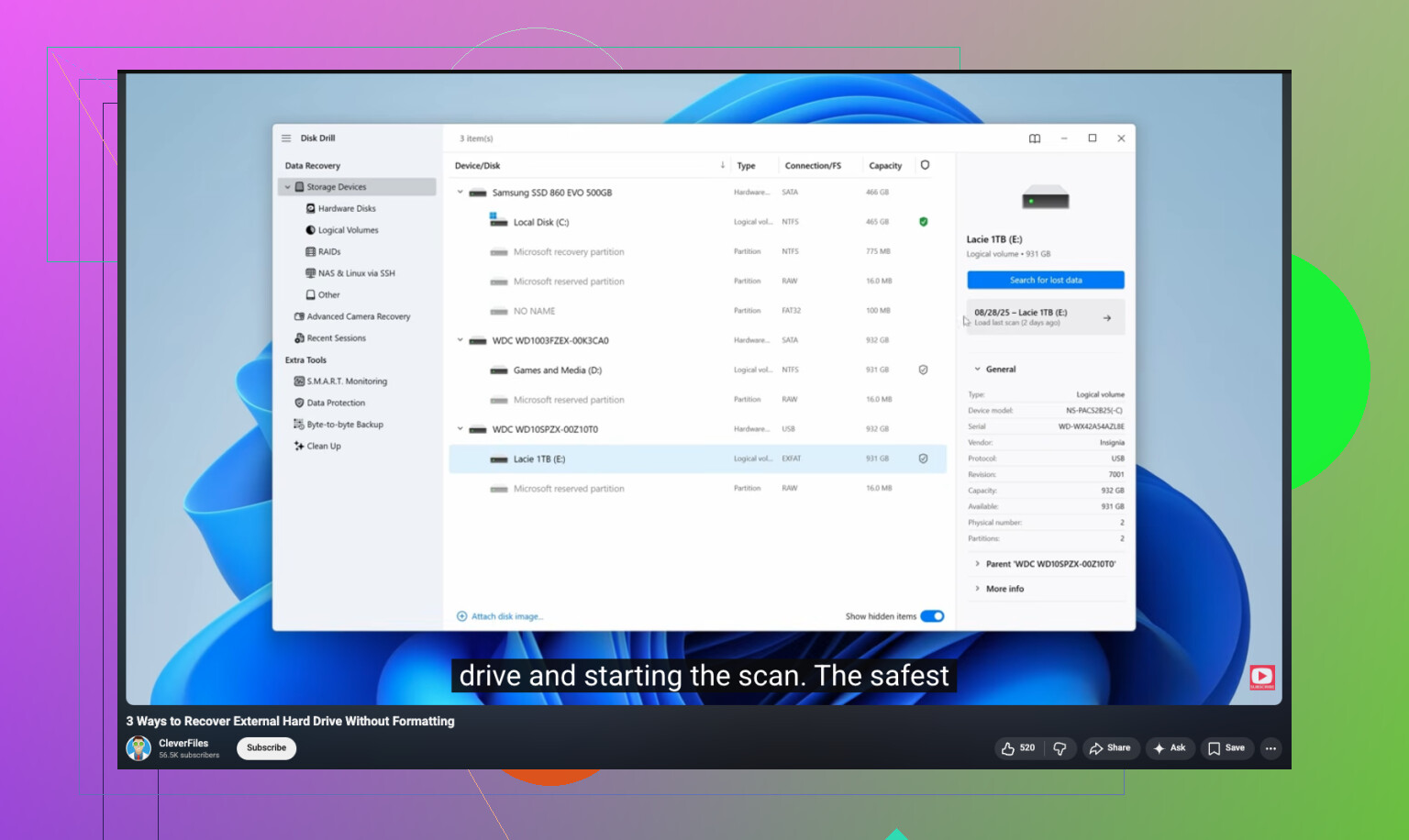

4. Recupera los archivos en un dispositivo diferente
Deja que termine el escaneo. Filtra por imágenes. Previsualiza lo que encuentres. Cuando restaures los archivos, envíalos a otro lugar: tu unidad interna, una segunda unidad USB, cualquier sitio excepto la unidad externa original.
Un detalle pequeño que la gente suele pasar por alto: las vistas previas importan. Si un archivo JPG o RAW se previsualiza bien en el escáner, yo lo tomaría como una buena señal. Si las vistas previas están rotas o medio grises, es probable que partes del archivo hayan sido sobrescritas.
