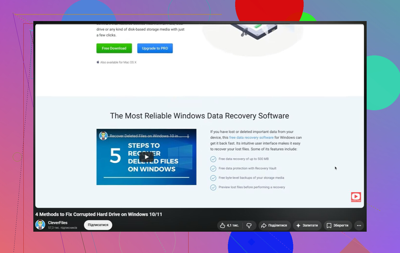

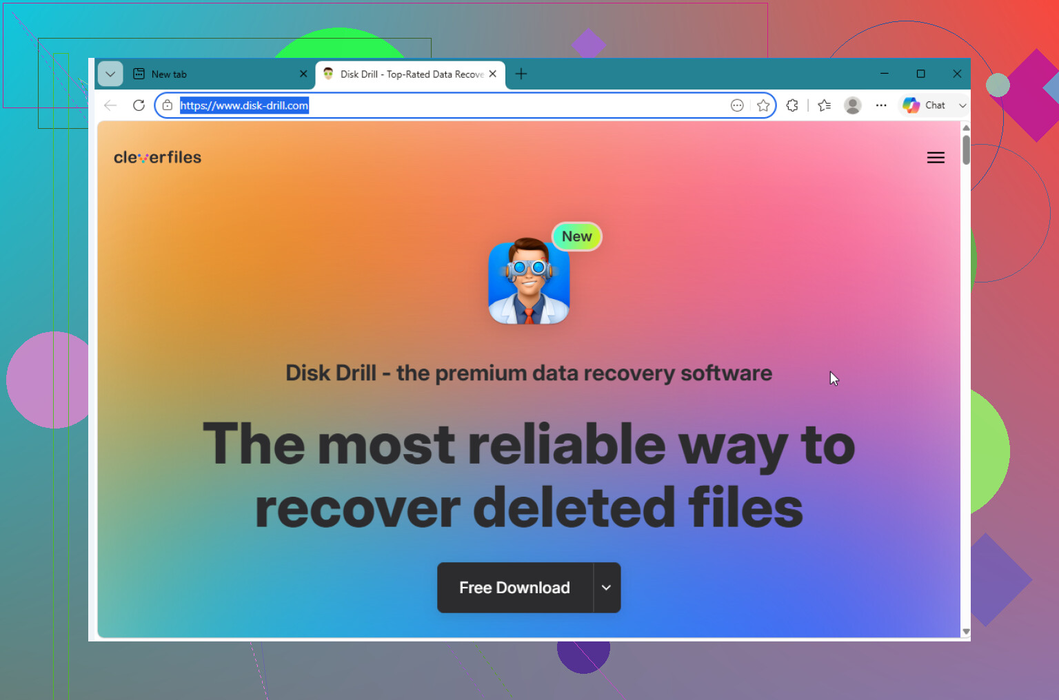

Onarım denemeden önce önemli verileri kurtarırdım. Disk Drill bunun için iyi bir seçenektir çünkü önce sürücünün bayttan bayta bir görüntüsünü oluşturabilir. Sonra orijinal diske daha fazla yük bindirmek yerine bu görüntüyü tararsınız; bu da sürücü kararsızsa çok daha güvenlidir.
Temel iş akışı şu olurdu:
  1. Disk Drill'i bozuk olan sürücüye değil, farklı bir sürücüye kurun.
  2. Sürücü yeterince okunabiliyorsa bir disk görüntüsü oluşturun.
  3. Bu görüntü üzerinde Universal Scan çalıştırın.
  4. Önemsediğiniz dosyaları önizleyin.
  5. Bunları başka bir sağlıklı sürücüye kurtarın.
Windows sürümü ücretsiz olarak 100 MB'a kadar kurtarmaya izin verir, böylece en azından para harcamadan önce dosyaların görünüp görünmediğini doğrulayabilirsiniz.

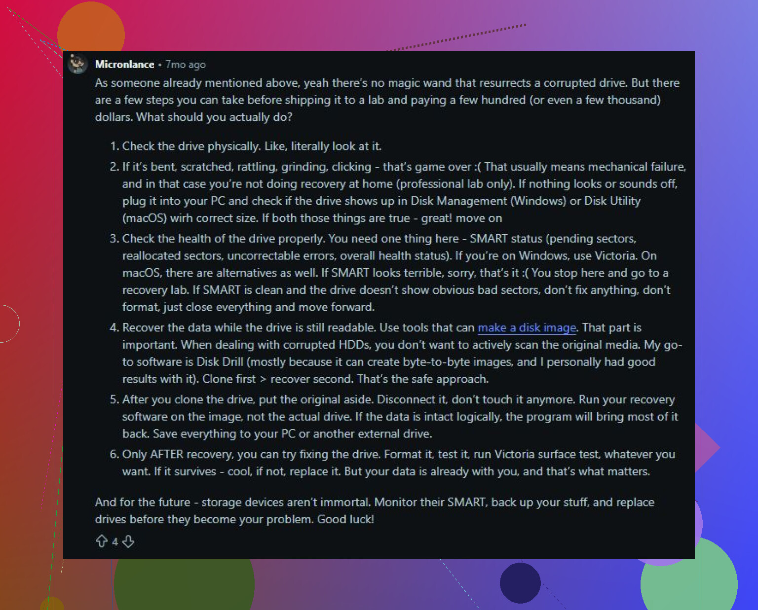

Bozulmuş bir sabit sürücü otomatik olarak ölü sayılmaz. Çoğu zaman hasar mantıksaldır ve dosyalar hâlâ orada duruyordur. Sıralama önemlidir: önce kurtarın, sonra onarın veya biçimlendirin. Bu size verileri, belki de sürücüyü kurtarmak için en iyi şansı verir.
Tam tarama, ölmekte olan bir sürücüyü tamamen bitiren şey olabilir. Buradaki sinir bozucu gizli risk bu. Kurtarma yazılımı “onarım” araçlarından daha güvenlidir, ancak yine de diski uzun süre yoğun şekilde okur; bu yüzden sürücü fiziksel olarak arızalanıyorsa, bunu ona kaç kez yaptırdığınızı en aza indirmek istersiniz.
