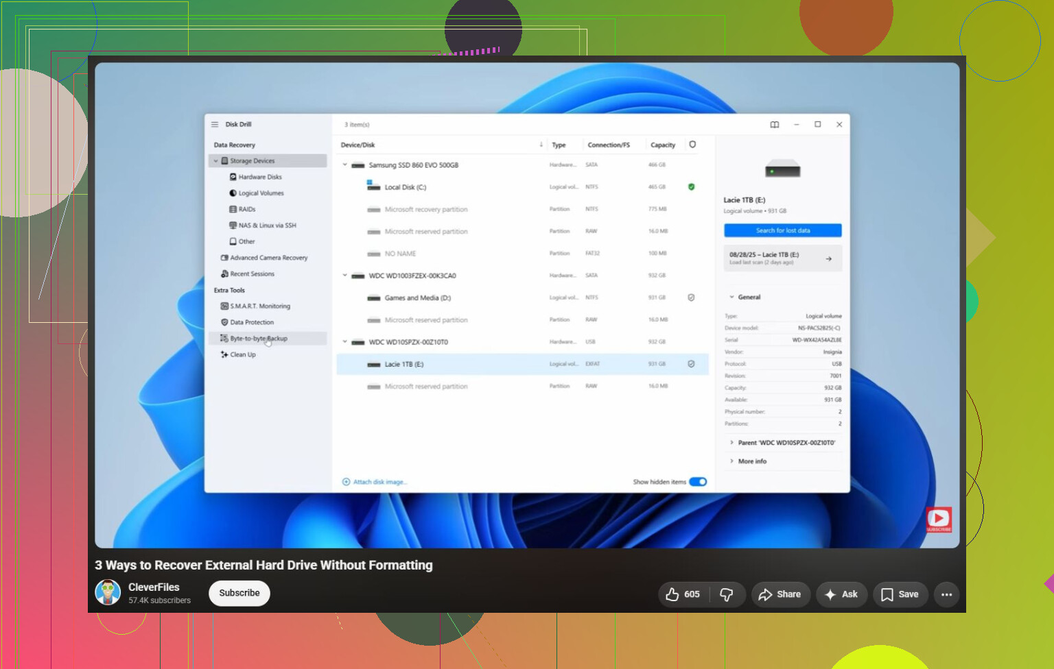

Dosyaları çıkarmak için Disk Drill başlamak için makul bir yerdir. Windows aygıtı algılayabildiği ancak dosya sistemini düzgün okuyamadığı durumlarda faydalıdır.
Bunu ele almanın daha güvenli yolu kabaca şöyledir:
  1. Disk Drill'i hasarlı harici sürücüye değil, ana sistem sürücünüze kurun.
  2. Açın ve harici sürücünün listede görünüp görünmediğine bakın.
  3. Sürücünün bağlantısı kesiliyorsa, yavaş davranıyorsa veya garip sesler çıkarıyorsa önce bir Bayttan bayta Yedek oluşturun. Bu size sürücünün tam bir görüntüsünü verir; böylece orijinale daha fazla yük bindirmek yerine kopyayı tarayabilirsiniz.

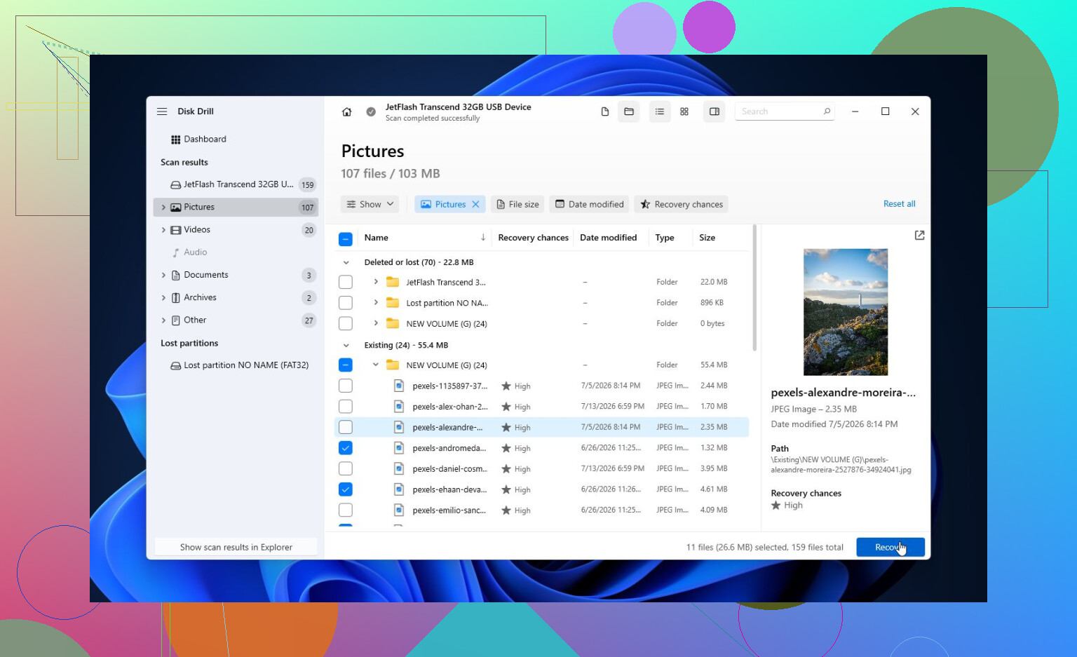

  4. Görüntüyü tarayın veya kararlı görünüyorsa sürücüyü doğrudan tarayın.
  5. Mevcut dosyaları, silinmiş dosyaları ve hasarlı dosya sisteminden kurtarılabilecek her şeyi arayabilmesi için bir Evrensel Tarama çalıştırın.
  6. Kurtarmadan önce önizlemeyi kullanın. Fotoğraflarınız, belgeleriniz veya diğer önemli dosyalarınız önizlemede normal görünüyorsa bu iyi bir işarettir.
  7. Kurtarılan dosyaları başka bir sürücüye kaydedin. Bunları asla sorunlu sürücünün üzerine geri kurtarmayın. Ücretsiz Windows sürümü 100 MB'a kadar kurtarmaya izin verir; bu da daha fazlası için ödeme yapmadan önce dosyaların gerçekten kurtarılabilir olup olmadığını kontrol etmeye yeter.
