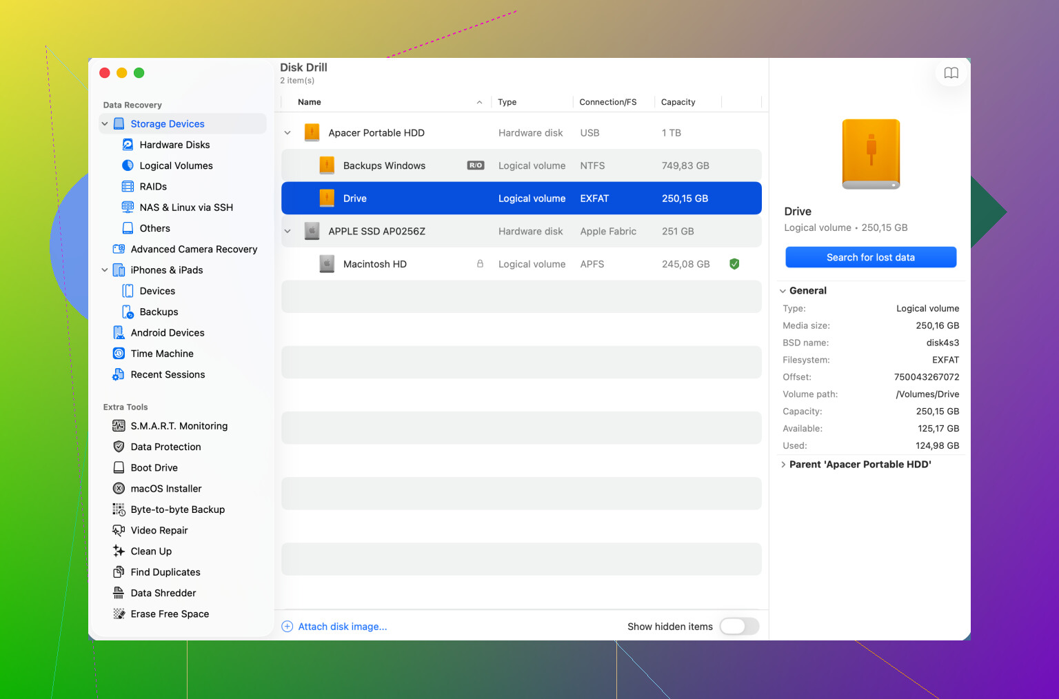

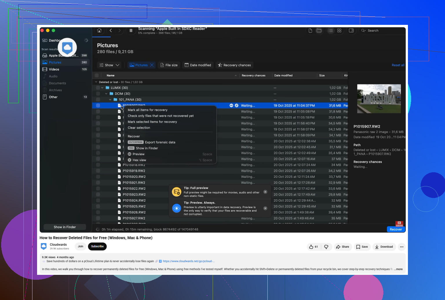

Si no hay copia de seguridad y los archivos no están en la Papelera, entonces el software de recuperación probablemente sea el siguiente paso realista antes de pagar por un laboratorio. Disk Drill es una buena opción en Mac porque es bastante sencillo y funciona bien con unidades APFS y HFS+.
Lo útil de herramientas como esa es que no solo buscan nombres de archivo. Pueden escanear firmas de archivos, así que aunque la información del directorio esté dañada, todavía pueden encontrar JPG, documentos, vídeos y otros tipos de archivo basándose en los propios datos. Si la unidad parece inestable, por ejemplo si a veces se monta, funciona lentamente o se desconecta al azar, usa primero la función Byte-to-Byte Backup. Crea una imagen de la unidad y luego escanea la imagen en lugar de machacar la unidad física una y otra vez.

Si la unidad es visible en Utilidad de Discos pero no se monta en Finder, eso es una mejor señal que una unidad totalmente muerta. Comprueba si muestra el tamaño correcto. Si muestra la capacidad correcta, intenta la recuperación desde otra Mac si es posible y guarda los archivos recuperados en una unidad diferente, nunca de vuelta en el disco con el problema. Disk Drill o herramientas similares pueden ser útiles aquí, pero la parte importante es el flujo de trabajo: escanea la unidad dañada, recupera a una unidad sana. Si la unidad sigue desconectándose, clónala o crea una imagen primero y trabaja desde esa imagen.

Si la unidad aparece con el tamaño correcto, normalmente ese es el punto en el que la recuperación por software tiene sentido. Disk Drill es una opción, y la función útil en esta situación es crear primero una imagen del disco y luego escanear esa imagen. La parte molesta es que necesitas otra unidad con suficiente espacio libre para la imagen y además algún lugar donde guardar los archivos recuperados. La gente olvida eso y luego termina intentando recuperar archivos de vuelta en la unidad dañada, que es exactamente lo que no quieres.
