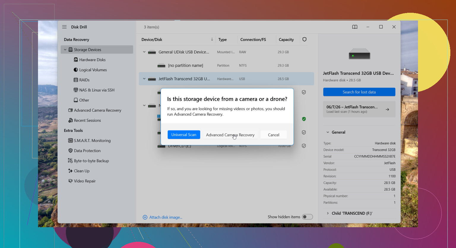

Yo probaría Disk Drill. Lo usé una vez con metraje de cámara y funcionó mejor de lo que esperaba. La parte que vale la pena probar para cosas de GoPro es su modo Advanced Camera Recovery.
Ese modo importa para las cámaras de acción porque los archivos de video de GoPro a menudo terminan dispersos por la tarjeta en un montón de fragmentos. Algunas aplicaciones de recuperación encuentran partes del archivo, pero luego fallan cuando llega el momento de reconstruir el video en algo reproducible. Terminas con un clip que no se abre, se congela a la mitad o se exporta como basura.
Por lo que vi, este modo está pensado para dispositivos como cámaras de acción, drones y cámaras para coche, donde la grabación fragmentada es común. Es compatible con formatos de GoPro como MP4 y LRV, que es la razón principal por la que lo pondría casi al principio de la lista aquí.

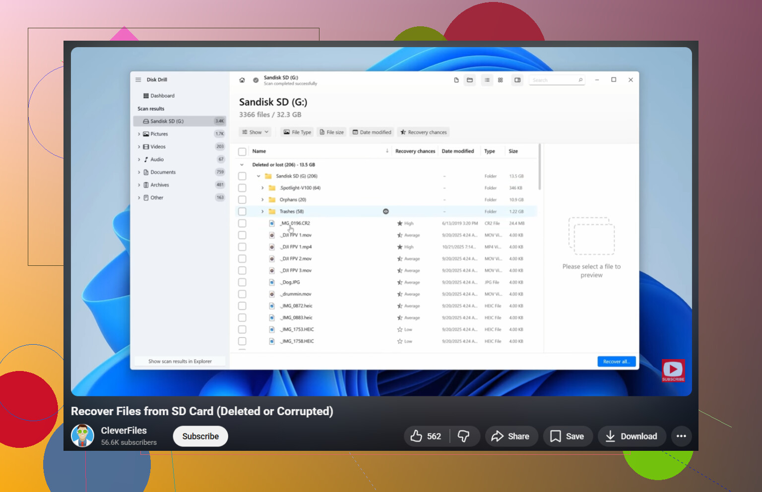

  3. Escanea la imagen con software de recuperación diseñado para video.
    Disk Drill es una opción sólida aquí, especialmente para grabaciones de cámaras de acción. Los archivos de GoPro a menudo se fragmentan, y las herramientas normales de restauración omiten partes de los MP4. Si Disk Drill encuentra archivos .MP4 y .THM, recupéralos todos en otra unidad, no de vuelta en la tarjeta.
