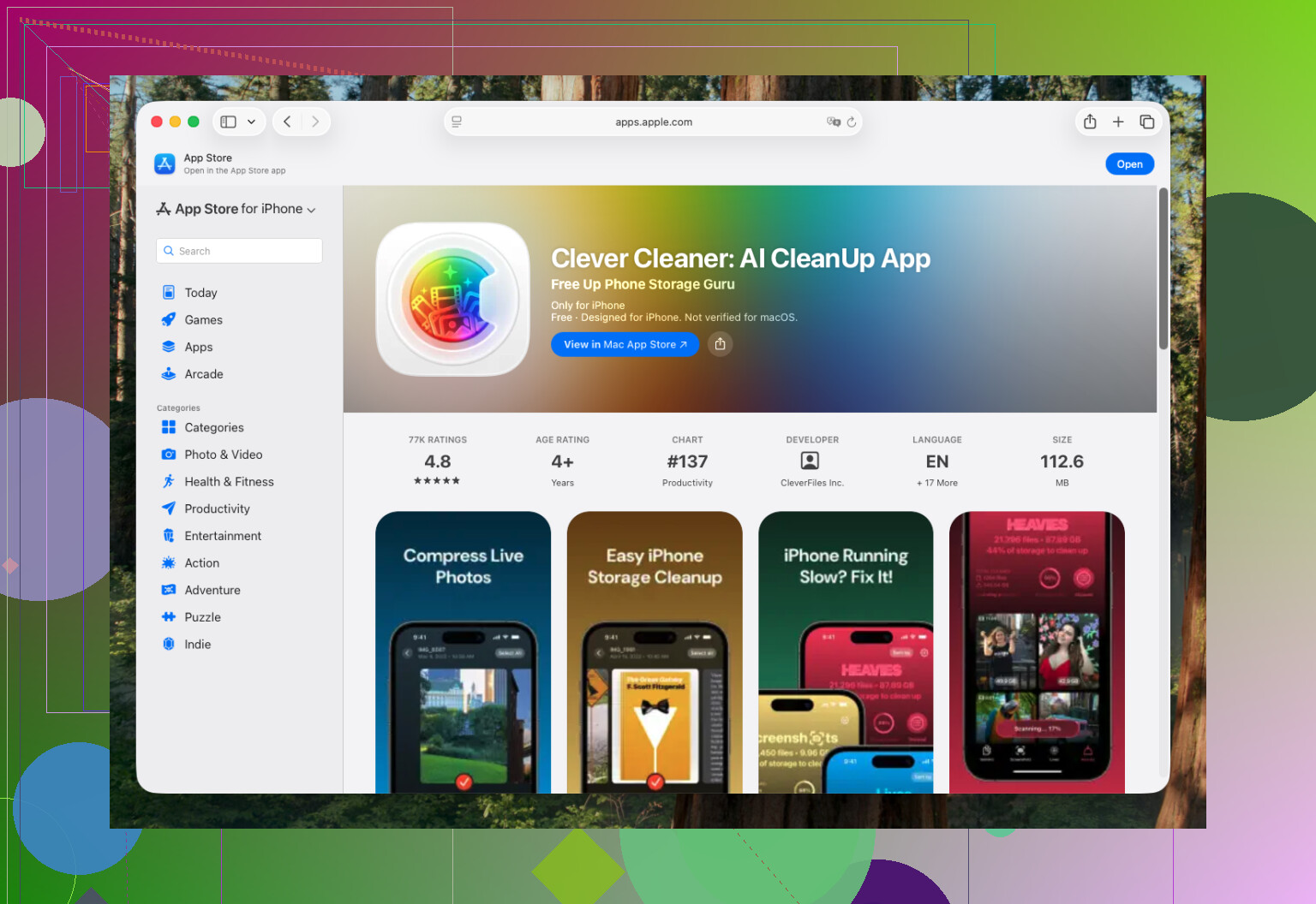

Quando invece voglio archiviare copie più piccole sull'iPhone, uso Clever Cleaner. Il vantaggio principale è la compressione in batch, che evita di dover elaborare ogni foto separatamente.

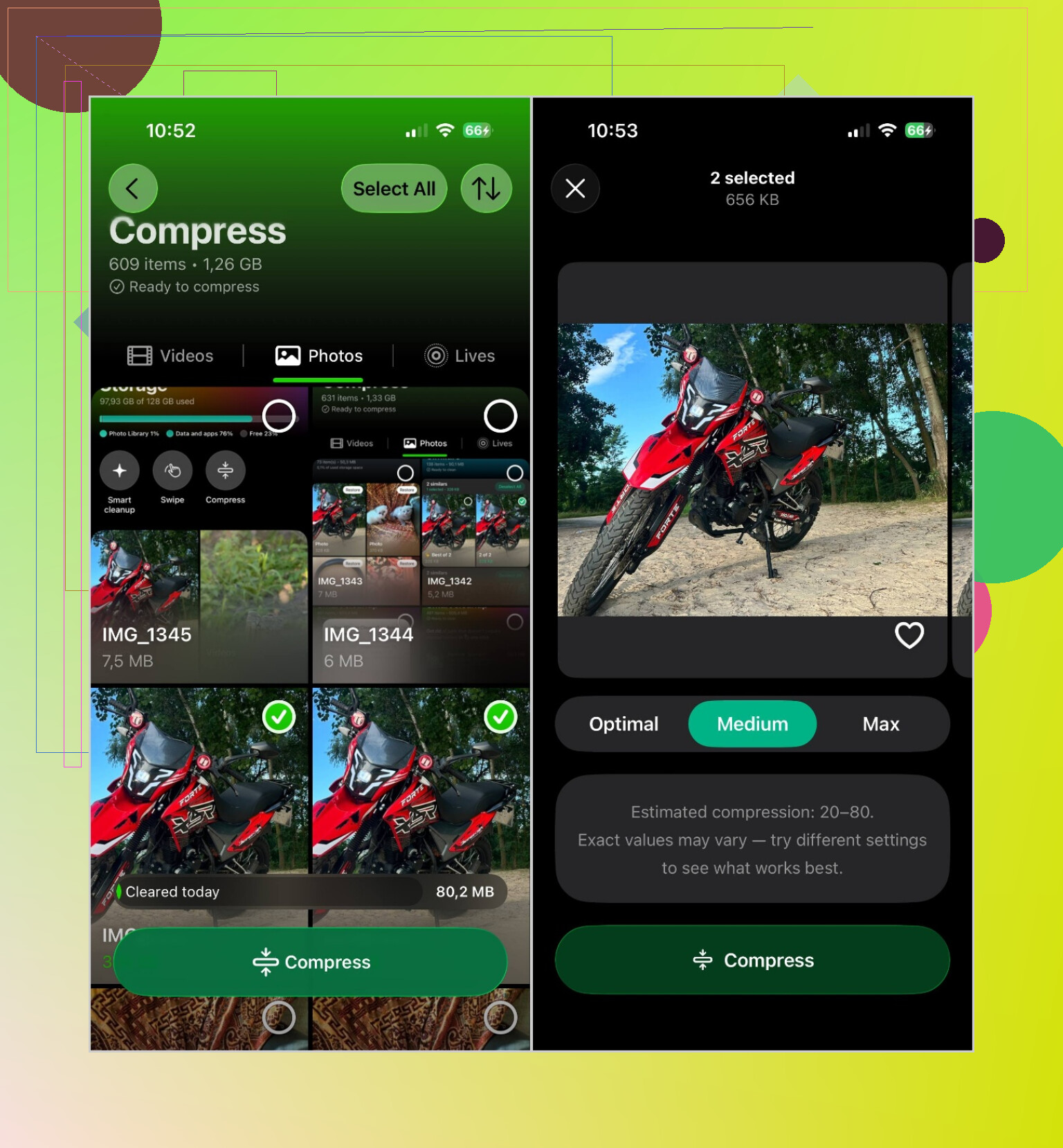

Apri l'app, tocca Comprimi, quindi vai alla scheda Foto. Scegli le immagini desiderate oppure usa Seleziona tutto, quindi tocca Comprimi. Avrai a disposizione tre opzioni:
  • Ottimale mantiene la migliore qualità dell'immagine.
  • Media offre un buon compromesso tra qualità e risparmio di spazio.
  • Massima riduce il più possibile le dimensioni dei file.
Dopo aver scelto un livello, tocca nuovamente Comprimi e attendi il completamento. Di solito scelgo Media per le foto comuni. Hanno comunque un bell'aspetto, ma i file occupano molto meno spazio.

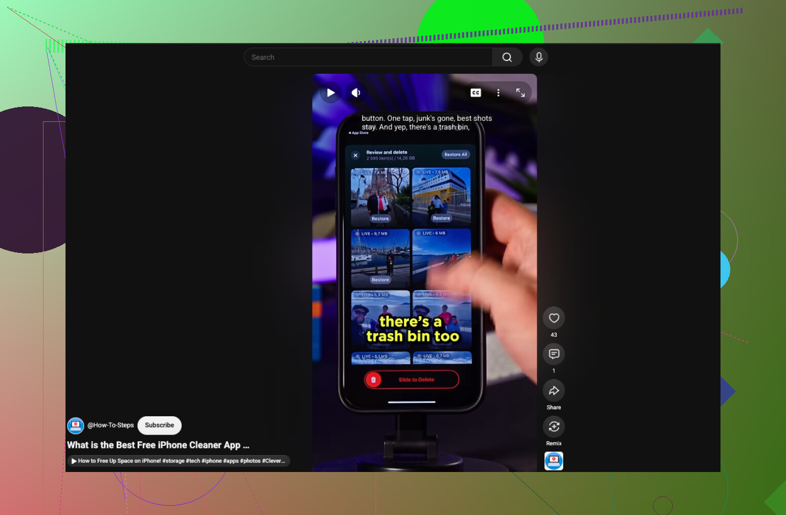

  • Eliminare le foto duplicate e simili. In questo modo puoi liberare spazio senza ridurre la qualità delle immagini. Lo strumento Simili dell'app può aiutarti a esaminarle più rapidamente.

Per un singolo caricamento, non installerei Clever Cleaner solo per questo. L’opzione di elaborazione in batch è più utile quando si hanno decine di immagini. Per una sola foto, ritagliala, esportala in JPEG, controlla il risultato e, se necessario, ripeti l’operazione con un’impostazione leggermente più bassa. Conserva l’originale finché il caricamento non va a buon fine.

Clever Cleaner è adatto allo scenario di elaborazione in serie menzionato nella prima risposta, e non c’è motivo di fingere il contrario, ma per un singolo caricamento è eccessivo. Per una sola foto, ritaglierei tutto ciò che non serve, la esporterei in JPEG con una qualità media e poi controllerei le dimensioni effettive prima di toccare nuovamente il cursore. Cerca di restare un po’ al di sotto del limite anziché esattamente a ridosso, perché alcuni server calcolano le dimensioni in modo leggermente diverso e non vale la pena rifare tutto per pochi kilobyte.
