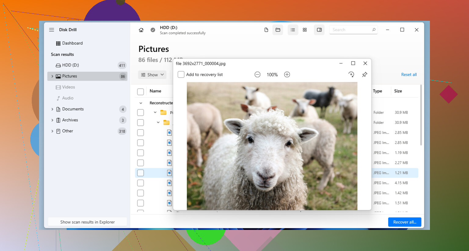

Si l’ordinateur détecte encore le disque, j’opterais pour un logiciel de récupération. Parmi ce que j’ai essayé, Disk Drill a bien fonctionné pour moi sur les disques WD My Passport.
La raison principale est simple. Ces disques sont souvent formatés en NTFS, FAT32 ou exFAT, et il gère tout cela sans trop de difficultés.
Une chose que j’ai apprise à mes dépens. Si le disque semble lent, se déconnecte pendant une copie ou se reconnecte tout seul, n’analysez pas le disque physique pendant des heures si vous pouvez l’éviter. Utilisez d’abord l’option de sauvegarde octet par octet dans Disk Drill. Créez une image complète secteur par secteur, puis analysez l’image au lieu du disque d’origine. J’ai vu des disques portables WD fragilisés empirer pendant de longues analyses, et créer l’image d’abord sollicite moins le matériel.
