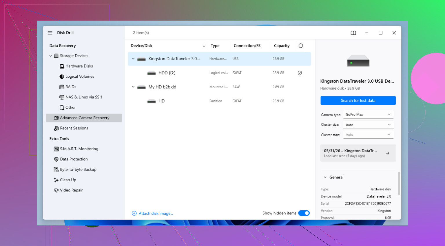

Si je devais en choisir un auquel je fais le plus souvent confiance, je me tourne encore vers Disk Drill.
Il paraît moins lourd que beaucoup d’applications de récupération, ce qui compte quand on est déjà agacé et fatigué. Plus important encore, il s’en est mieux sorti pour moi avec les fichiers d’appareil photo, surtout les formats RAW comme CR3, NEF et ARW. Sur des supports endommagés ou fragmentés, certains outils trouvent des fichiers mais rendent des déchets qu’on ne peut pas ouvrir. Disk Drill a été meilleur que la plupart pour reconstituer ces fichiers en quelque chose d’utilisable.
Cette partie compte plus que le total des analyses. Qu’un outil dise qu’il a trouvé 3 000 fichiers ne veut rien dire si la moitié est corrompue.
La partie agaçante avec Disk Drill
La limite de récupération gratuite est faible sous Windows, 100 MB. Donc non, il ne récupérera pas gratuitement une carte entière. Ce à quoi je l’utilisais, c’était l’analyse, l’aperçu et la vérification que les fichiers importants étaient intacts avant de payer quoi que ce soit. Pour le triage, il faisait le travail.

  3. Lancez d’abord une analyse avec Disk Drill.
  4. Utilisez l’aperçu pour vérifier si les fichiers s’ouvrent correctement.
