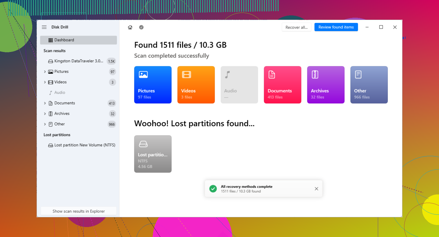

Para esse tipo de trabalho, Disk Drill é uma opção sólida. Ele foi feito para situações em que a unidade aparece como Não alocada, RAW, com partições ausentes ou alguma bagunça estranha relacionada à GPT. Ele não depende apenas da tabela de partições existente. Ele pode escanear o próprio disco e procurar arquivos recuperáveis.
O processo básico é:
  1. Selecione a unidade física real, não a partição ausente ou corrompida.
  2. Execute uma varredura profunda e deixe que ele procure partições perdidas ou reconstruídas.
  3. Use a visualização para verificar se os arquivos parecem intactos antes de recuperá-los.
  4. Recupere tudo para uma unidade física diferente, nunca de volta para a danificada.
