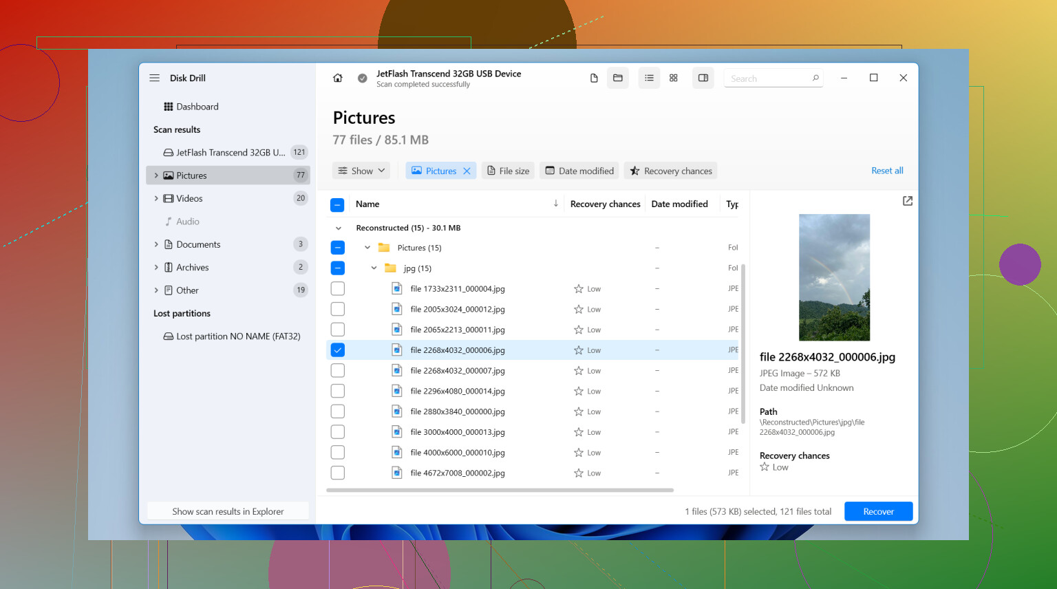

Su Windows, ho avuto una discreta fortuna iniziando con Disk Drill. Il limite gratuito è di 100 MB. Non è molto se scatti in RAW, ma per qualche JPEG spesso basta. Come minimo, ti aiuta a vedere se gli scatti Nikon mancanti compaiono ancora nei risultati della scansione prima di spendere soldi.
Cosa ho fatto:
  1. Ho tolto la scheda SD dalla Nikon e ho usato un lettore di schede separato.
  2. Ho installato Disk Drill sul PC, non sulla scheda. Sembra ovvio, ma la gente fa cose strane quando va nel panico.
  3. L'ho aperto, ho selezionato la scheda SD, poi ho cliccato su Cerca dati persi.
  4. Ho usato Scansione universale. Nel mio caso, ha trovato più cose del controllo rapido.
  5. Ho controllato prima le anteprime. Alcuni file compaiono nei risultati ma si aprono mezzi danneggiati, quindi l'anteprima conta.
  6. Ho recuperato quelli che volevo.
  7. Li ho salvati sul disco del computer, mai di nuovo sulla stessa scheda SD.
