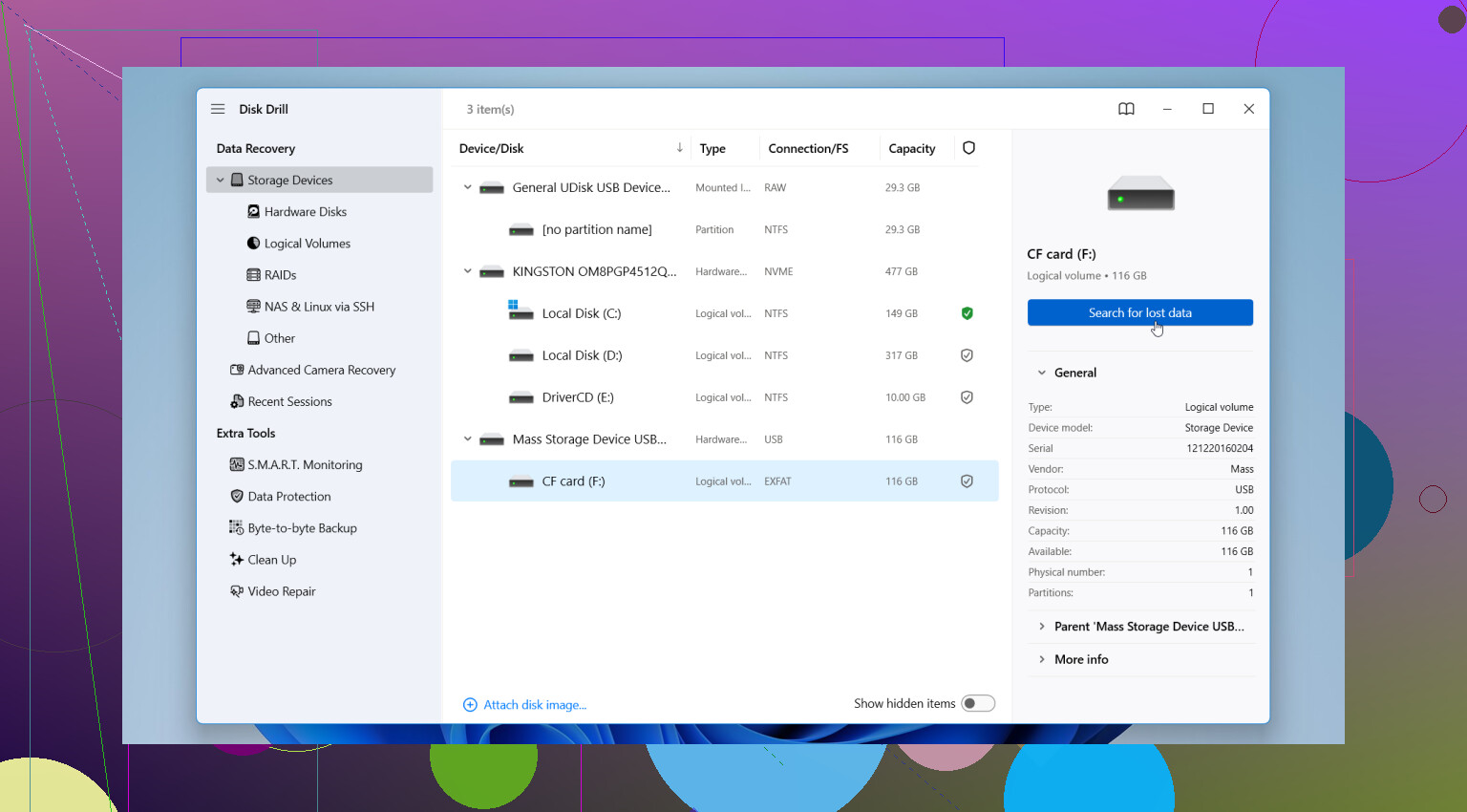

Yedeğiniz yoksa, genelde ilk deneyeceğim şey veri kurtarma yazılımı olur. Bir CF kart için, ben Disk Drill ile başlardım. Ben bunu kullandım çünkü arayüzü işleri zorlaştırmıyordu, FAT32 ve exFAT'i sorunsuz okuyordu ve kamera kartlarında insanların önemsediği dosya türlerini, Canon ve Nikon gövdelerden çıkan RAW dosyaları dahil, tanıma eğilimindeydi. Önizleme kısmı insanların düşündüğünden daha önemlidir. Dosyaları çıkarmak için zaman harcamadan önce sağlam olup olmadıklarını görmek istersiniz.
Ben olsam adım adım şunu yapardım:
  1. CF kartı kameradan çıkarın ve dışarıda bırakın.
  2. Düzgün bir CF kart okuyucu kullanın ve kartı bilgisayarınıza bağlayın.
  3. Disk Drill'i bilgisayarınızın dahili sürücüsüne veya başka bir sürücüye kurun, asla CF karta kurmayın.
  4. Programı başlatın ve listeden CF kartı seçin.
  5. Yarım yamalak bir tarama değil, tam tarama çalıştırın.
  6. Taramanın bitmesine izin verin. Okuyucunun bağlantısı kopmadıkça işlemi durdurmayın.
  7. Sonuçları açın ve ihtiyacınız olan fotoğraflar, video klipler veya belgeler için önizlemeleri kontrol edin.
  8. Geri almak istediklerinizi seçin.
  9. Kurtarılan dosyaları bilgisayarınıza veya farklı bir harici sürücüye kaydedin.
  10. Kurtarılan dosyaları aynı CF karta geri yazmayın.
