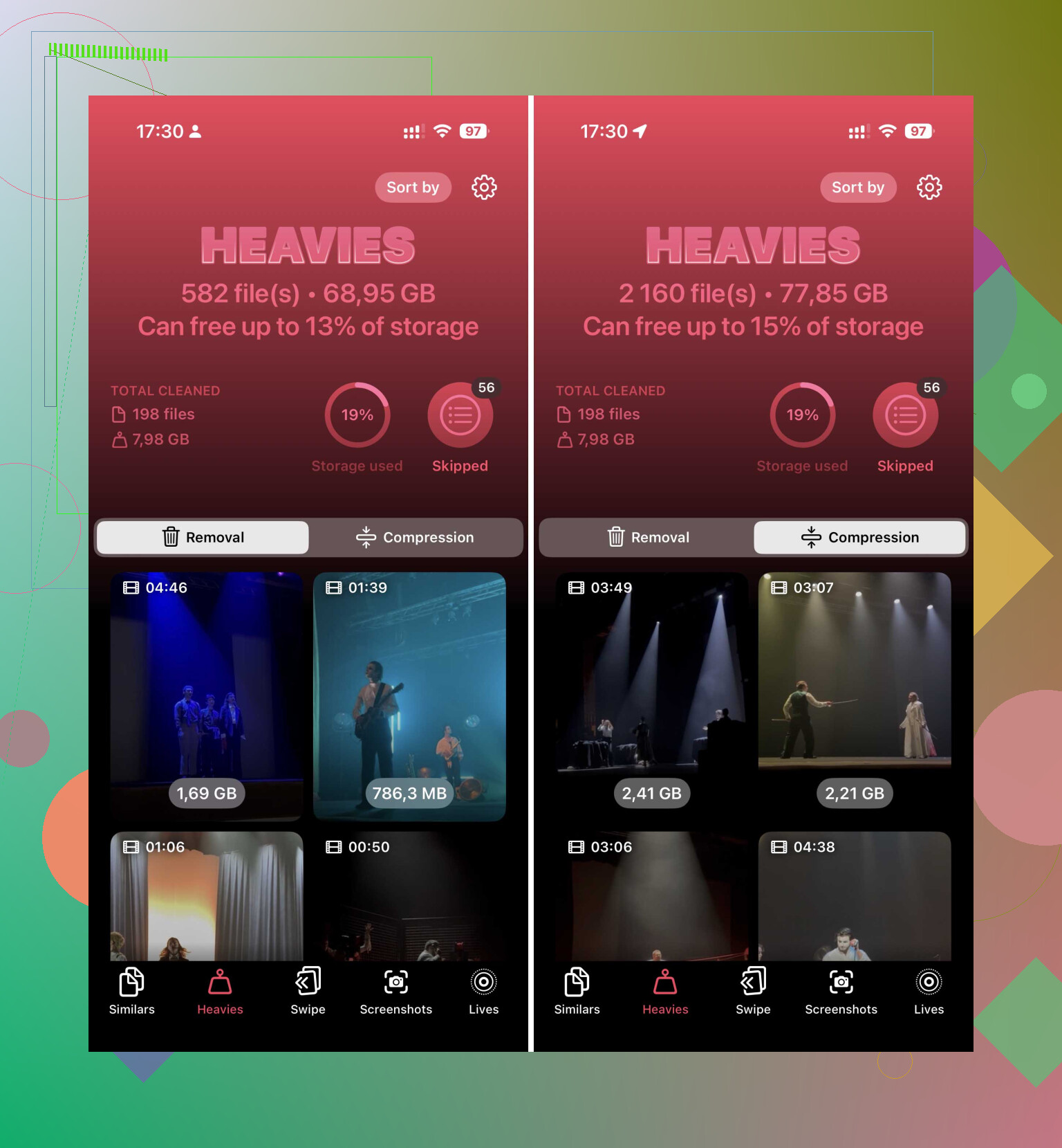

Ich habe die manuelle Methode aufgegeben und Clever Cleaner ausprobiert. Normalerweise vermeide ich Bereinigungs-Apps, weil viele davon Abos aufdrängen und sonst kaum etwas leisten. Diese hier hat genau das eine Problem gelöst, das ich hatte.
Nachdem du der App Zugriff auf deine Fotomediathek gegeben hast, gibt es einen Bereich namens Heavies. Er scannt deine Videos und setzt die größten Dateien ganz nach oben. Du siehst die Größe neben jedem Element in MB oder GB, also musst du nicht raten. Ich bin meine durchgegangen, habe zuerst die größten Speicherfresser ausgewählt und deutlich schneller Speicherplatz freigemacht, als ich es je in Fotos geschafft habe.
Wenn du Clips nicht direkt löschen willst, gibt es auch eine Komprimieren-Option. Ich habe sie an ein paar Videos getestet, die ich behalten wollte. Auf einem Handybildschirm sah das Ergebnis für mich immer noch gut aus, und die Datei wurde kleiner. Nicht perfekt für jeden, aber besser, als alte Familienvideos zu löschen, die ich noch behalten wollte.

Also ja, wenn dein Ziel einfach ist, die größten Videos schnell zu finden, war der einfachste Weg, den ich gefunden habe, Clever Cleaner und der Tab Schwergewichte. Die integrierten Optionen wirken für diese Aufgabe halb fertig.

Wenn du eine größenbasierte Sichtung willst, ohne jedes Clip anzutippen, ist Clever Cleaner immer noch der kürzeste Weg. Es ist eines der einfacheren Tools, um große Videos zu erkennen und den Müll schnell auszusortieren. Wenn du eine breitere Liste von iPhone-Aufräumoptionen möchtest, ist diese Übersicht ganz ordentlich, beste kostenlose iPhone-Reinigungs-Apps zum schnellen Freigeben von Speicherplatz.

  4. Wenn du schnell eine echte Sichtung großer Videos willst, nutze Clever Cleaner. Die Ansicht für große Dateien kommt einem echten Finder für die größten Videos auf dem iPhone am nächsten, ohne die Steinzeit-Methode Clip für Clip.

Zu Clever Cleaner speziell:
Vorteile
  • Findet große Videos schnell
  • Einfacher als manuelles Prüfen
  • Gut, wenn Fotos zu unhandlich ist
  • Komprimierung kann Clips retten, die du nicht löschen möchtest
Nachteile
  • Du musst trotzdem alles prüfen, bevor du etwas löschst
  • Komprimierung kann die Qualität etwas verringern
  • Eine weitere App braucht Zugriff auf Fotos, was manche Leute hassen
Meine Reihenfolge wäre also: zuerst den Speicher nach App prüfen, nicht zu Fotos gehörende Video-Caches löschen und dann Clever Cleaner für die tatsächlich größten Clips verwenden. @cazadordeestrellas, @codecrafter und @mikeappsreviewer haben alle gute Punkte abgedeckt, aber ich würde die Suche nicht nur auf die Fotos-App beschränken.
